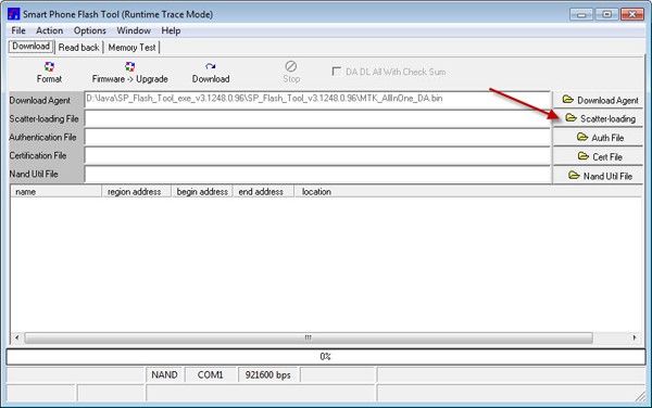

IMPORTANTE: Nunca usar la función Format porque podemos dejar el móvil bloqueado y no se podrá ni encender.
Antes de empezar, dentro del Flash Tool y al lado del botón Stop, siempre activar esta casilla
ci5_googleusercontent_com_proxy_wgbcdLbYPEWVQ_NO61mgsgw6kD1te52832a45a778dbf47c528d17abd44804e.png
DA DL All With Check Sum (A la derecha de Stop)
Cómo se indica en esta imagen, seleccionar el archivo MT6589_Android_scatter_emmc para preparar archivos de la ROM
Puedes encontrar este archivo dentro de la carpeta los archivos que descargaste para la ROM:P780_ROW_S123_131231_rooted_twrp_gapps.zip
6. No usar Download, usar Firmware -> Upgrade para cargar los ficheros a flashear
7. Desconectar y conectar móvil con el cable USB para que empiece a flashear
Gracias por todo
bueno si vale. lo que pasa es que esa version no te sirve de las flashtools. Las verisiones nuevas ahora hay que ir a "options" para activar lo de DA/DL que si no lo activas no te encendera el movil- Todo lo demas es igual.
