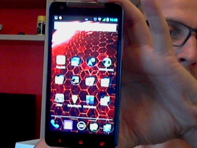

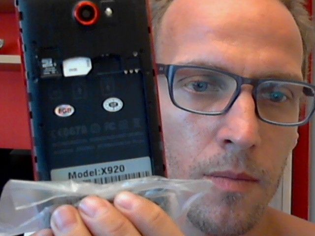

Pega una captura de pantalla de "Ajustes" ---> "Informacion del sistema" y fotos de tu movil por delante y por detras sin bateria, a ver si se peude identificar bien.
El recovery tenias que utilizar el de tu telefono, pero si has metido uno no valido ahora ya imposible extraer el de tu telfono.
Joooder!!! mira que he ido con pies de plomo, y al final, he palmado!! aunque poco!!
Ahí van las fotos...
Es el de 8GB de rom
