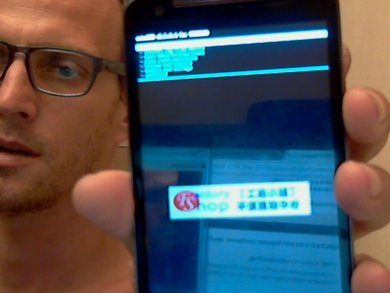

No importa como, ni donde, lo descomprimas, en el pc o en telefono. Lo que tienes que tener es el archivo del recovery .img en la raiz del almacenamiento del telefono o de la sd, tampoco importa si es en una o en otra (si tienes copiado otro archivo recovery.img en algun almacenamiento del telfono primero borrarlo para no confundirte uno con otro despues al flashearlo con mobile uncle tools)..
Una vez tengas el archivo con extension .img del recovery copiado en el telfono lo flasheas con mobile unlce tools

Muchas gracias por las instrucciones para DUMMIES como yo, y perdona por haber tirado de ironia en algun post anterior, pero los que sabeis más dais por hecho cosas con las que los Noobs no estamos familiarizados, pero bueno muy agradecido , después de una semana de investigación, lo he conseguido sin enladrillar mi dispositivo.:up:
Y sin usar Flash tools, al que le tengo miedo, seguiré investigando.
