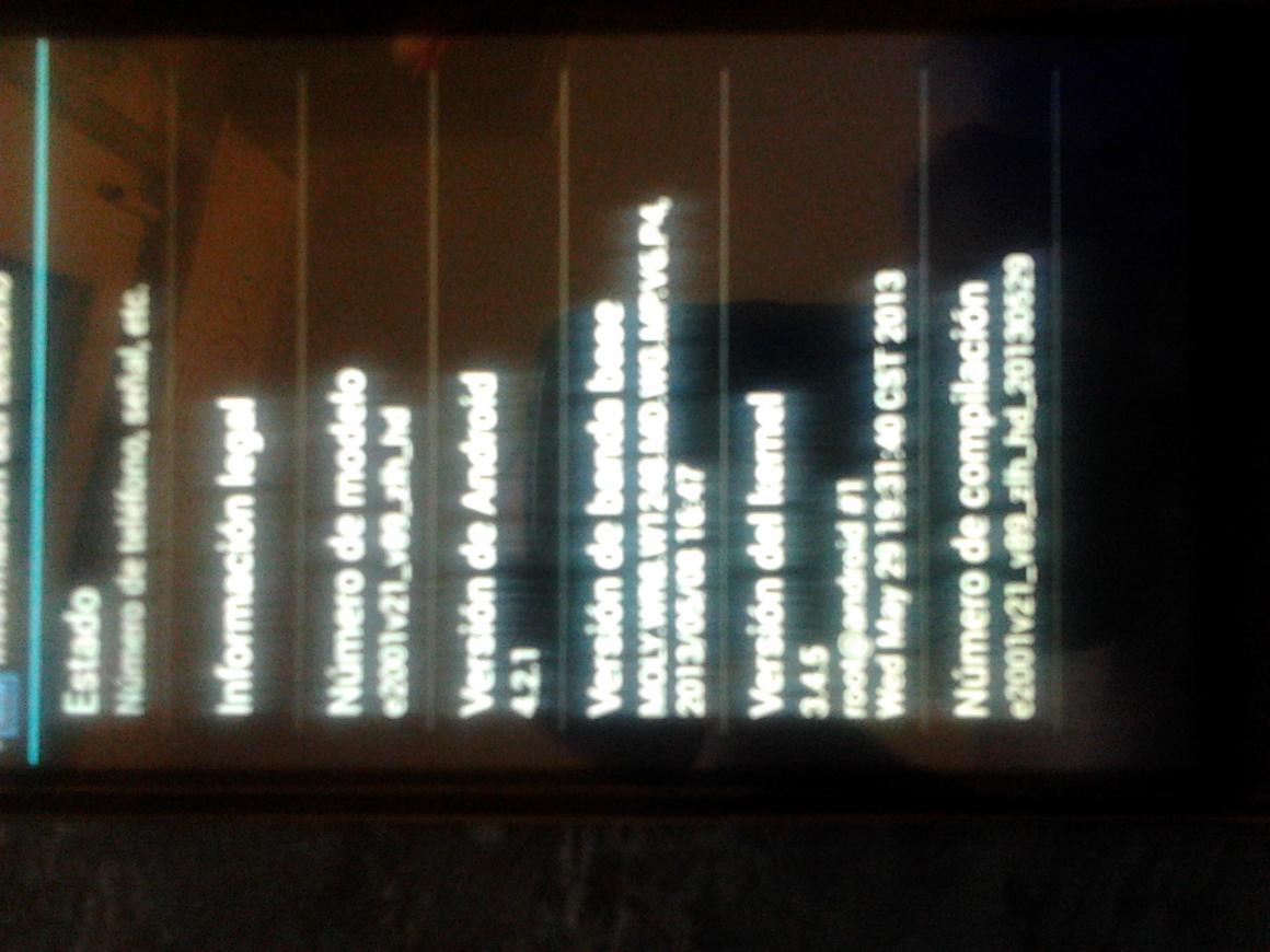

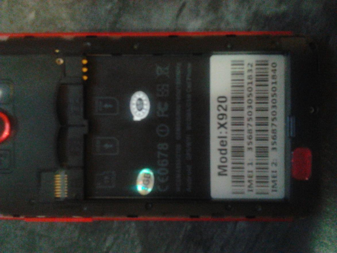

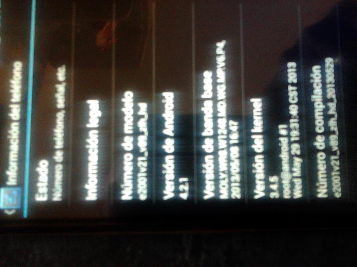

@talega32 lo primero es identificar perfectamente que X920 es, pon fotos por delante y por detras (sin tapa y sin bateria) del movil y ademas si puedes entrar en en lo ajustes, en la pantalla de informacion, una foto o captura de esa pantalla seria perfecto.
Una vez perfectamente identificado el X920que tienes habria que buscar la ROM com patible con tu telefono y probar a flashearlo con la ROM stock, si eso no resuleve el problema puede que sea un probelma de hardware.

@kenzoxs si es el HARDWARE eso tiene solucion? 2013-08-04 20.36.32.jpg 2013-08-04 20.37.32.jpg 2013-08-04 20.38.02.jpg

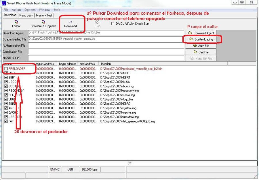

Si quieres probar si es un problema de firmware descarga lo siguiente:
Flash tools: https://mega.co.nz/#!FEZmnbhb!OvDNQy--vLVHz3WQ1RQi7ifRRD4NJLXSXk5iua_IRyE
Drivers: https://www.dropbox.com/s/koiex6oj5xxjock/MTK6589 Driver.rar
ROM: http://www.needrom.com/mobile/star-x920e-6/ de esa pagina descarga la rom que prefieras, rooteada o sin rootear, (has de estar registrado). Bajo tu entera responsabilidad, por lo datos que has facilitado esta ROM deberia servir para tu telefono, pero yo no puedo garantizar que funcione.
1.- Apaga el telefono y quitale la bateria.
2.- Instala los drivers.
3.- Descomprime la ROM para tu telefono en una carpeta.
4.- Ejecuta Flashtools como administrador.
5.- Carga en el flashtools pulsando el boton "scatter-loading" de la carpeta donde has descomprimido la ROM el archivo scatter (MT6589_Android_scatter_emmc.txt)
Una vez cargado el scatter veras como en la parte de abajo aparecen los archivos a flashear (muy importante desmarcar el preloader)
Despues pulsar "Download" y conectar el telefono por usb al pc con la bateria puesta pero apagado.
Cuando termine el flasheo, si todo ha ido bien, aparecera una ventana con un circulo verde.
(la imagen es para otro telfono, pero el procedimiento es identico)

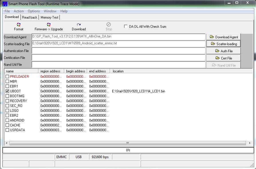

@kenzoxs , hola de nuevo lo acbo de hacer como me dices todo sale bien me sale el circulo verde,pero como no ay siempre un pero jejejeje
se me queda la famosa pantalla en negro,como lo soluciono amigo? muchas gracias x la paciencia
@kenzoxs FUNCIONA FUNCIONA FUNCIONA :TT TT::TT TT::up::up: ERES UNA ARTISTA kenzoxs
muchas gracias tio,da gusto encontrar gente como tu,y gracias tambien a cyanoboy77
Me alegro que haya funcionado.
¿Por curiosidad cual te ha servido, el LCD1 o el LCD2?
Estos chinos son la leche ... sacan moviles distintos con el mismo nombre, despues la cambian piezas importantes, como la pantalla, sin identificar fisicamente por fuera que es una v2 o algo asi y no hay forma de tener del todo claro que ROM has de flashear ....
De este movil hay al menos 6 versiones con ROMS incompatibles entre si, ademas de haber versiones con 2 pantallas diferentes sin que haya forma de identificarlos, salvo flashearlo y ver si funciona o no....
