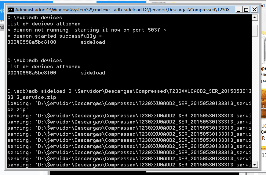

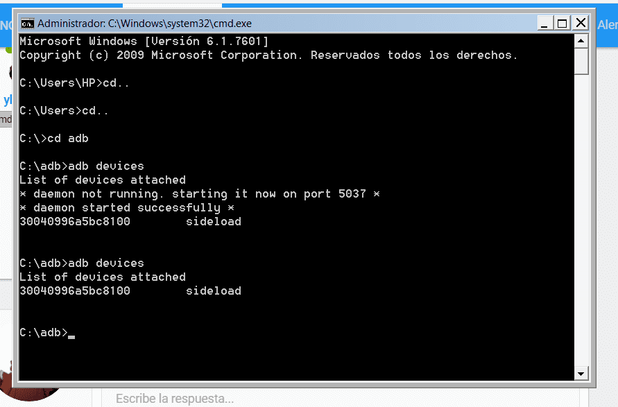

Lo único que he podido ingresar desde la computadora es al "Update adb" algo así, dónde aparece el comando de adb sideload "filename" pero solo eso me deja el sideload y como dije antes los zip's llegan al 100% y luego en el dispositivo letras de error en rojo. No me deja ejecutar ningún otro comando aparte de Sideload porque queria extraer el archivo build.prop para editarlo desde la computadora y volverlo a insertar en el dispositivo, pero no se pudo. Cada vez que quiero ejecutar otro tipo de comando dentro del CMD de adb me sale "error : closed" y todo se va al caraj0. Necesito ayuda de los verdaderos dioses :') Porque ya intenté todo en mi escasa capacidad cerebral e incluso acudí a dr.fone jajajaja pero sin resultado porque hay que pagar.

Saludos! Gracias! Primeramente lo traté de aplicar con la opción de "Appy update from external disk" pero una vez más me sale "Footer is wrong" y otra frase más en rojo, se reinicia y no pasa nada :') Intentaré con el adb :'D
Se termina el proceso y en el dispositivo:
E : footer is wrong
E : signature verification failed
Esos dice una vez más y luego "Installation aborted".

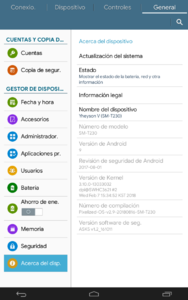

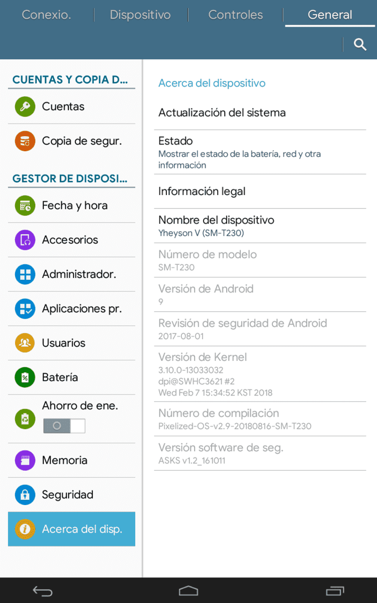

Pero solo tuve que RESET en ODIN en la PC y reiniciar el dispositivo nuevamente en MODE ODIN ... Le dí Start nuevamente a la ROM con el ODIN, procesó normal e inició normal. Dispositivo arreglado, y ahora... instalé el TWRP con ODIN y desde el TWRP modo recovery, e instalado esta ROM estable de PIXELIZED OS allí dejo el enlace directo a la página de XDA. Hasta el momento no hay fallas, solo no me gustó los nuevos botones táctiles que reemplazan a los botones físicos y estos mismos dejan de responder jajajaja Seguiré buscando una ROM que me deje feliz. Muchas gracias!

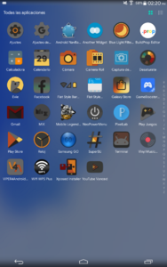

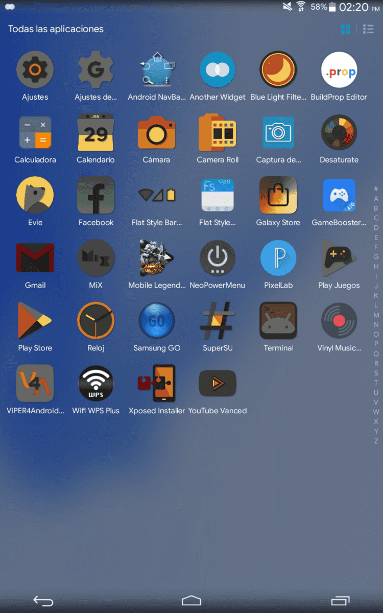

No viene con el google play games, lo descargué directamente de Play Store, todas las apps funcionan correctamente y creo que se instalaron esas apps por una copia de seguridad de Samsung Account.
Hasta la próxima!​
