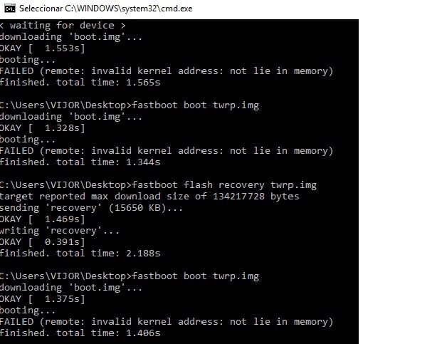

8.- Escribimos: "fastboot flash recovery twrp.img" para instalar el recovery. Saldrá un contador y un "Okay", "Finished". "Total time: xxxx".
9.- Escribimos: "fastboot boot twrp.img" para reiniciar en recovery directamente y poder permitir las modificaciones necesarias para que Android no sobreescriba el TWRP que acabamos de flashear.
Importante: El primer arranque después de flashear el TWRP tiene que ser en TWRP y en el primer pantallazo del TWRP, abajo, deslizar para permitir las modificaciones. Si dejamos que inicie Android antes de entrar en TWRP, android sobreescribirá el TWRP que acabamos de flashear y lo sustituirá con el recovery stock.
