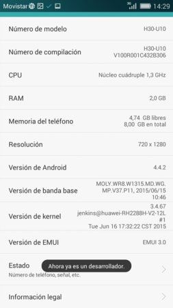

Gracias por la bienvenida, pues mira, tengo el Huawei Honor 3C H30-U10, y la verdad es que no se si es la versión china, europea o internacional, porque lo cambie por un S3 hace unas semanas. Tengo instalado EMUI 3.0 y el TWRP 2.8.6.0 V2Hola @alejandrorobles12 Bienvenido al foro. Para poder echarte una mano necesitamos mas datos. Que móvil tienes, la versión china, la Europea o la internacional? Desde que Rom partes? Que recovery tienes instalado?
Danos toda la información que puedas y seguimos.
Un saludo
Vale perfecto, muchas gracias por aclararme un poco las dudas ya que llevo poco tiempo con este móvil jaja, testeare haber si encuentro algo y ya os comento, un saludo !Por lo que veo en las capturas tienes la versión europea B306. Has desbloqueado el bootloader y has instalado un recovery versión europea por flashtool, correcto?
Creo que ahí esta el problema. Estas Roms estan pensadas para el movil versión china y para recovery versión china. Creo que podrás instalarla pero tendrás que plantear tu pregunta en xda que es donde conocen a fondo los pasos para éllo.
