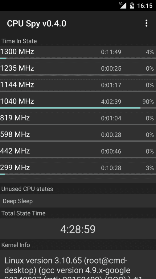

-- En los ajustes de batería no hay estadísticas de uso, con lo cual habrá que usar algún programa alternativo ... Alguien sabe algún programa que haga más o menos dicha función ? Después de varias horas de haber desenchufado el móvil del cargador, instalé la app "Cpu spy" y me arrojó esto, que no me gusta mucho porque no entra en deep sleep ... Seguiré probando a ver

Puedes utilizar la app GSam battery monitor

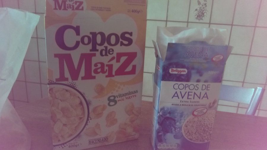

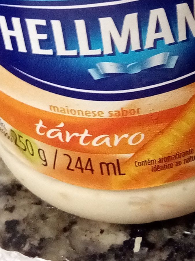

Bueno, pues aquí adjunto fotos hechas con la cámara por defecto de CM (CyanogenMod), con el programa "Lenovo super camera" y con la app "Camera fv-5"
Con CM (saltó el flash en automático, quizás se vea más nítida por eso):
Con Lenovo:
Con camera fv-5:
Como se puede ver, hay un nivel rosado en todas las fotos que las hace ser muy malas ...

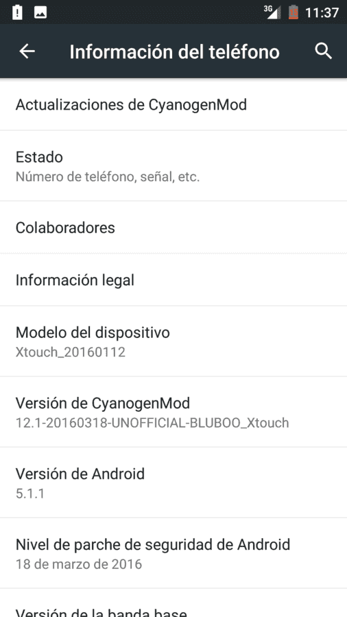

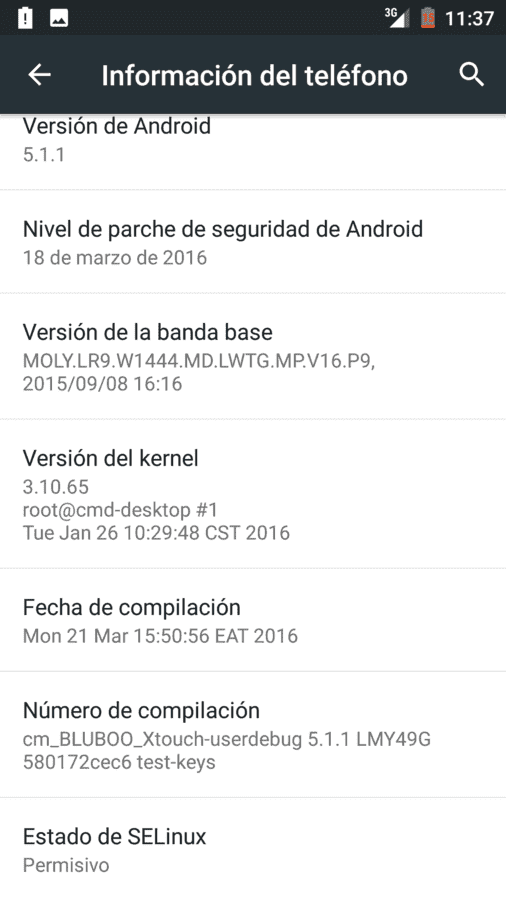

Aquí unas capturas de la rom de CM
Es una pena, pero creo que desinstalaré esta rom y volveré a la stock, en espera de que @avecilla saque una nueva rom para probarla. La duración de la batería en CM creo que es algo mejor que en la stock, el brillo al mínimo es más mínimo que en la stock, pero en lo que se refiere al tema de la cámara, me hace imposible tenerla instalada. Gracias de todas formas a @lopestom por el aporte.
