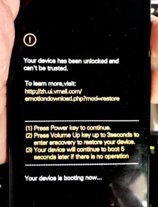

Hola! Tengo este movil brickeado, en un reinicio continuo.
Sucedió, una vez desbloqueado e instalando el fastboot, se quedó así...
No puedo restaurarlo desde el pc, ya que se reinicia muy rápido, y poniendo una rom en la sd y pulsando los 3 botones tampoco se restaura...
Alquien tiene una idea de que podría probar??
Muchas gracias!!

pulsa y manten el boton power durante unos 10 segundos a ver si se apaga, cuando se apague intenta arrancarlo en modo fastboot

Hola franjhv ! Gracias por tu consejo!
Ya lo he intentado, pero no deja de reiniciarse. También con los botones de power + vol down y con los tres. No hay tu tia, sigue a su rollo reiniciando y no puedo reiniciar en modo fastboot. También he probado a que se apague por falta de batería, pero al arrancar hace lo mismo.

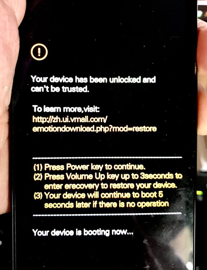

Hola RAMI70!
Si, esto también he probado, para acceder al modo fastboot, pero nada, en vez de aparecer este modo, sigue reiniciando con esta pantalla:
Después no llega ni a iniciar, ni responde con volume up, ni con nada, está en un bucle de apagado y esta pantalla..
A alguien le ha pasado algo semejante??
Gracias
Hola @telep me alegra mucho que lo solucionaras y gracias por compartir como lo hiciste.
Una pregunta en esa pantalla probaste darle power para continuar y entrar en fastboot?
Hola!
Si que lo intenté, estuve un día probando todas las opciones, combinaciones de botones, agotar la batería (no es removible)... y nada. La única solución que encontré es la que expliqué 2 post mas arriba.
