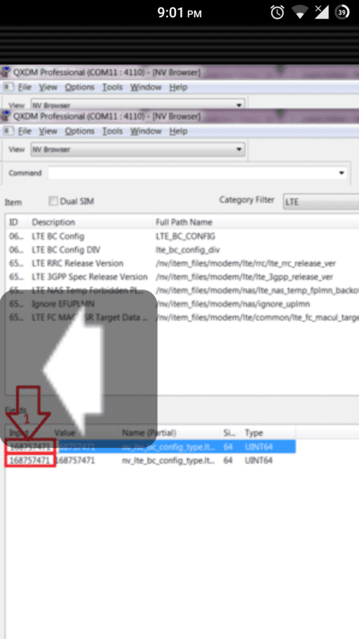

El número que te genera la app la vas a poner en las dos opciones que te salen en LTE BC CONFIG (2 apartados por llenar) y en LTE BC CONFIG DIV (también 2 apartados), en total vas a alterar 4 apartados con el número que te género la app de bandas. Con eso tienes.

Ok realizado. A pesar de ello como mencioné no me levanta el 4G, ahí me está comentando que puede suceder en algunos casos... Veré si hay manera de hacerlo levantar.. Gracias. Saludos!

Creo que no es así, solo activa la banda 20 segun el proceso y reinicia
En el redmi 3 pro logre hacer el proceso, con el gurú verifique que tengo todas las bandas 4G que necesito en mi paid Argentina son (4 y 20) y otras tantas que agregué... A pesar de ello el tel sigue operando solo en 3G... Según mencionaba feyomx es un tema de banda base o algo así, que tendría que buscar otras versiones de mí ido, pero no encuentro otros, es decir no encuentro versiones internacionales o algo así como si existe en el note ... Abzo y gracias
