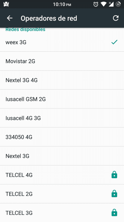

Como va, pude realizar todo el proceso, cague las bandas 4 y 28 que son las que funcionan en 4G en Argentina, reinicio el movil, pero el tel sigue funcionando solo en 3g H+, etc pero no agarra 4G... en mi otro tel q poseo u leeco le max 2, toma señal 4G perfecto donde vivo... como puedo saber si el cambio ha sido acpetado por mi procesador??? estuve usando la app network signal guru pero no me ayuda a identificar si el movil esta tomando la señal o no?? hay alguna manera de verficarlo via hard, u opciones de sistema o algo similar. Gracias x el apoyo. AP
Fíjate en los operadores de red, en mi país aparece la compañía telefónica acompañada de 3g o 4g, esto está ubicado en los ajustes del uso de datos móviles, la opción "operadores de red" automáticamente buscará tus bandas cercanas, si tu móvil con Gurú aparecen las bandas 4g y este apartado te muestra algunas redes 4g compatibles habrás tenido éxito. Puedes forzar la conexión 4g de esta manera, si aparece tu compañía en 4g seleccionala.
Sólo aparecen 2G y 3G ..... Evidentemente para este dispositivo ido en Argentina no funcionaría...? Verdad

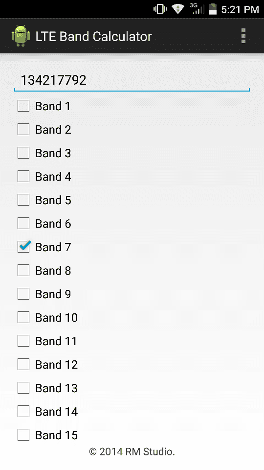

OK Estoy probando... Puse en La app de bandas y el valor de banda 4 me arroja el valor 8, entonces lo que hago es poner ese valor 8 en las opciones que me aparecen con LTE pero no tengo 4, tengo en total 6 que dicen LTE... En todos los cambié a 8... Esperando reinicio....

Hola compañero, debes de selecionar aparte de esa banda las demás que quieras para que el valor sea diferente , así , solo tendrás la banda 4

A no solo la LTE sino las 3 y 2 g tb? Eso dices? El tema q el Argentina solo el 4G opera con banda 4 y en zona rural con 28.. solo seleccione 4 x q estoy en Zona urbana...

No, me refiero a las frecuencias solo LTE. pero a tener activadas varias no solo la b4

Ok... Pero el argentina solo funcionan en 4G la 4 y la 28... X lo cual el valor que ahora ingresaré será 134217736, sería correcto verdad... Ese valor me lo arroja LTE band calculator....
Es correcto ese para tener esas dos
