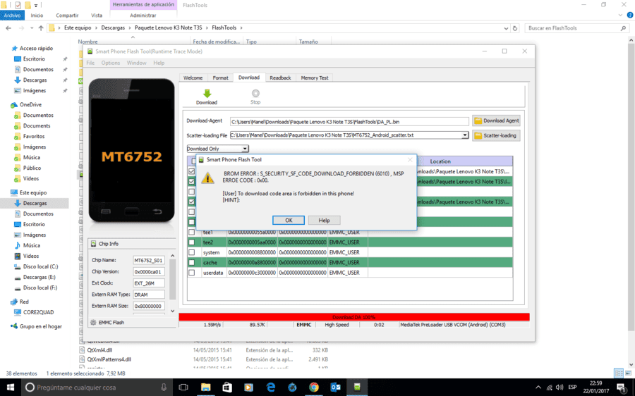

Buenas tardes,
Despues de instalar el recovery a mi K50-3ts, le doy al boton de encendido y al centro del boton de volumen y cual es mi sorpresa, que no se enciende !!
Buenas tardes,
Hola,
Quieres decir q no entra en modo recovery?
Yo nunca lo he hecho presionando el centro del volumen, siempre aprieto ambas esquinas y luego el power.
Prueba asi y nos cuentas.
Enviado desde mi Lenovo K50-t5 mediante Tapatalk
Es que esta muerto !
No se enciende. Lo conecto al cargador y no hace nada, ni el led se enciende
[DOUBLEPOST=1485109716][/DOUBLEPOST]Puedo cargar otro recovery distinto ?? Miraria de cargar otra ROM
Que es lo que has hecho exactamente?, no se enciende seguramente porque al meter el recovery por flashtool, si es que ha sido ese el medio que has usado, no has marcado en opciones/donwload las dos casillas que hay.
Si lo repites marcándolas, 99% que arrancan.
Estoy seguro que las habia marcado. En fin, lo he revisado y estaban marcadas, he vuelto a hacer otra vez el proceso de cargar el recovery y nada, estamos igual. No hace nada.
Prueba instalando esta rom, sigue los pasos del post 1 al pie de la letra, lee con atención y sustituye los archivos que se indica. Espero que así vuelva a la vida.
CUSTOM ROM - The Flash Rom OTA Edition by JDesing v8.2.4 ESTABLE [06/01/2017]
P.D.: Con esa rom ademas ya tendras recovery y root directamente.
Ok lo pruebo, mientras no sea a partir del movil encendido ... muchas gracias
[DOUBLEPOST=1485113856][/DOUBLEPOST]Nada, no se pone en marcha.
Se puede instalar otro tipo de recovery para que despierte ??
[DOUBLEPOST=1485115725][/DOUBLEPOST]O como opcion seria volver al recovery de Lenovo
Hola @Higgins
El ordenador te reconoce el terminal cuando lo conectas apagado ¿verdad?
Si no lo han hecho ya, antes de conectarlo al ordenados, quitale la bateria un par de minutos, luego la pones, y conectas el telefono al ordenador.
En mi experiencia, te diré que yo he vuelto a la vida a 2 terminales con los pasos del primer post de este hilo,
Tambien podrías darle un vistazo como alternativa a los metodos que se proponen en este post: PROBLEMA - K3 note t3s no se instala recovery
Suerte!
Saludos!
Al volver a instalar el recovery:
