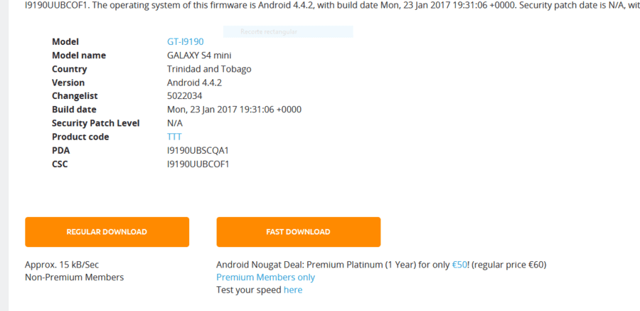

No puedo descargar este firmware ya que no soy usuario primium :(
Hola,
Haz una búsqueda en google poniendo Tobago - I9190UBUCNG1 y te salen mas sitios donde descargar.
Dicen el nombre Imei 1 y 2 y tiene 15 números yo con solo registrarme podía no se si ya cambiaron las reglas ó haz descargado muchas ya.
El problema está en que si no aparece la S en azul tiene que pagar para la subscripción Premium, si está registrada (gratis) le permite la descarga a una velocidad baja pero se la permite, nunca he tenido problemas por más que haya descargado el firmware de sammobile.

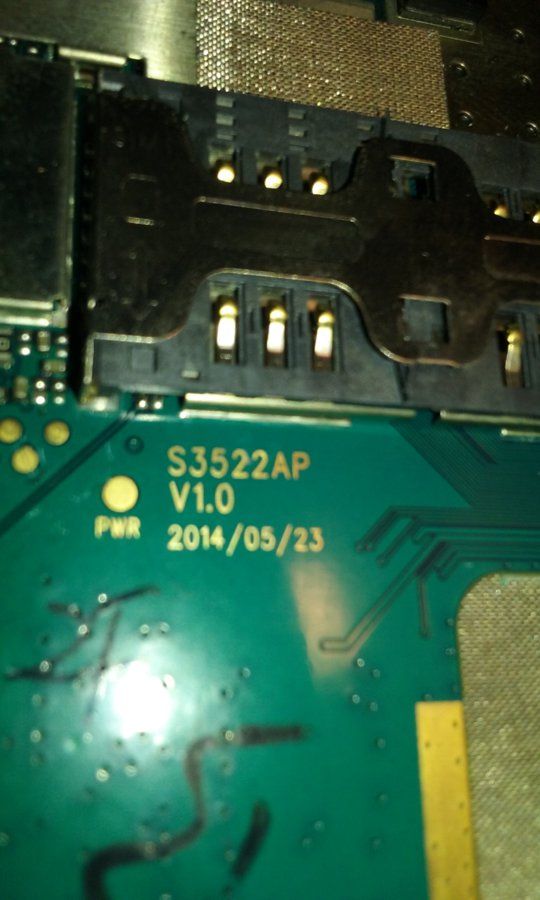

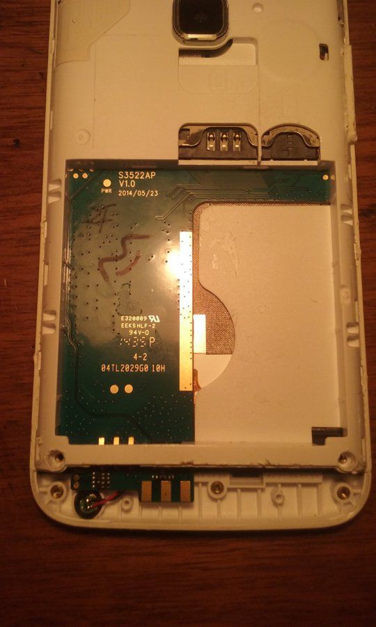

Otra cosa que puedes hacer es probar quitar la calcomania ó pegatina que trae en el compartimiento de la batería y ver si sale la información de que rom traía de fábrica exactamente, esperó que se vea solo quitando eso y no haya necesidad de quitar ningún tornillo para ver, yo tengo un móvil con problemas de la eMMC y lo abrí, la información se vería así.
Aquí puedes ver con solo quitar la calcomania
Y aquí la rom instalada de fábrica
