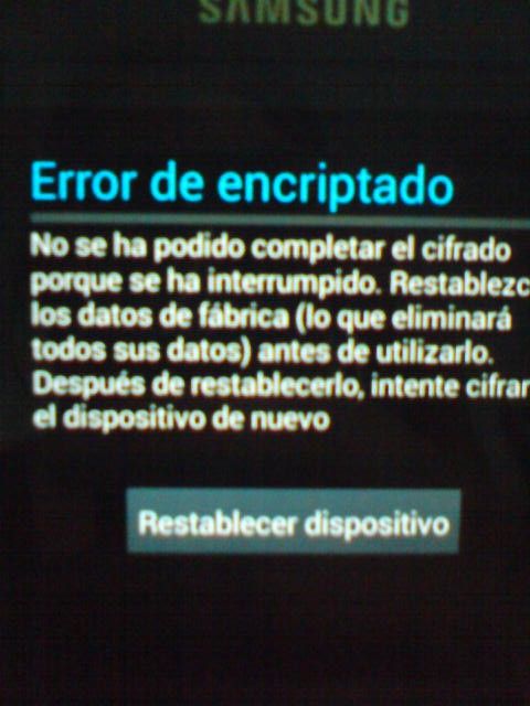

Perdonen la tardanza en compartir estas imagenes (y también perdonen la calidad). Estas fotos estan también las coloqué en este otro tema PROBLEMA - Error de encriptado en S4 mini
ya que allí comencé plantenando el problema.

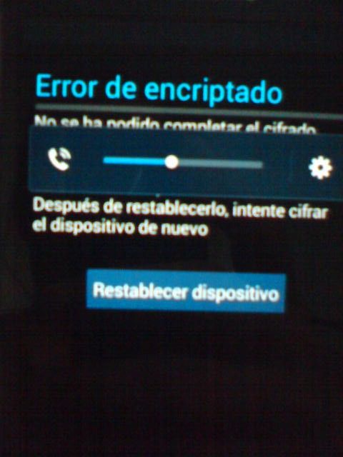

Esto es lo que mi teléfono muestra al encenderlo con el error de encriptado.
Al pulsar reestablecer equipo no ocurre absolutamente nada salvo el sonido de pulsar el botón.
ai67-tinypic-com_w6wh8i-jpg.300097
Pueden ver que tiene funciones de subir el volumen de llamadas

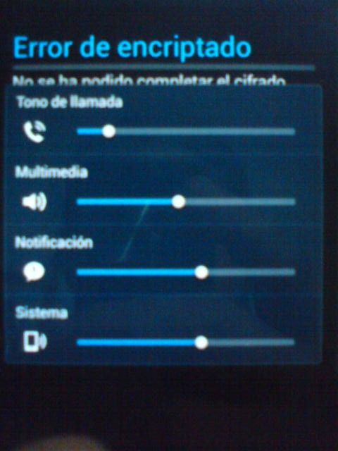

ai64-tinypic-com_2dakccl-jpg.300098
o bien si se le da a la "tuerca" tiene funciones de subir el volumen de notificaciones.

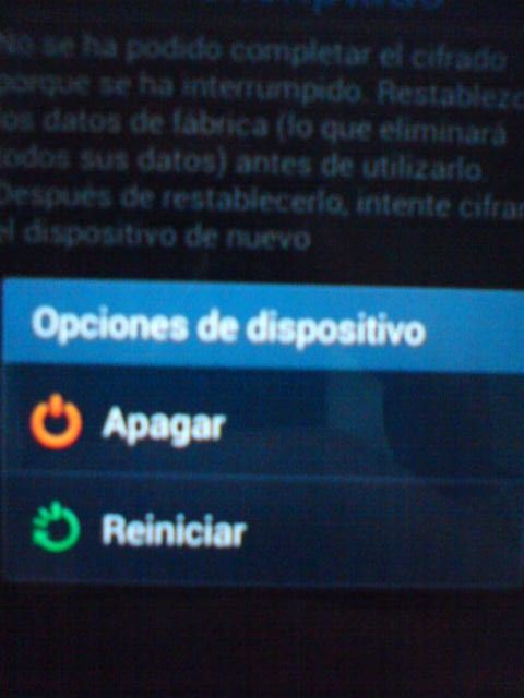

Incluso tiene la función de apagado o reiniciado del equipo.
Y la pantalla gira si lo queremos ver horizontal o vertical.

Estás dando vueltas sobre lo mismo, si ya has intentado restablecer a fábrica has perdido los datos que contuviera, te lo está diciendo la propia imagen.
Por lo que mejor instala la Recovery, formatea la memoria interna e instala una ROM, puede que las haya basadas en Stock o puede que Custom o ambas; o reinstala el firmware, debería sobreescribir y quitar el cifrado; yo instalaría la Recovery, si creas un Backup recién instalada la Recovery siempre podrás volver fácilmente al punto donde estás ahora, siempre que no lo crees dentro de la memoria a formatear, me parece que ese S4 tiene para microSD deja los archivos en esta memoria; el S4 que yo tengo es el 9505 y ya te digo que he tenido que formatear la interna, volver a montar por USB para copiar los archivos en ella ya que no me detectaba microSD .
Si lées el enlace verás que tienes que desmarcar AutoReboot y First Reset Time y acceder a la Recovery una vez que te dé el PASS.
Si lo quieres a fábrica reinstala el firmware de la misma versión, o superior, que contuviera en el momento en el que te ocurrió.
