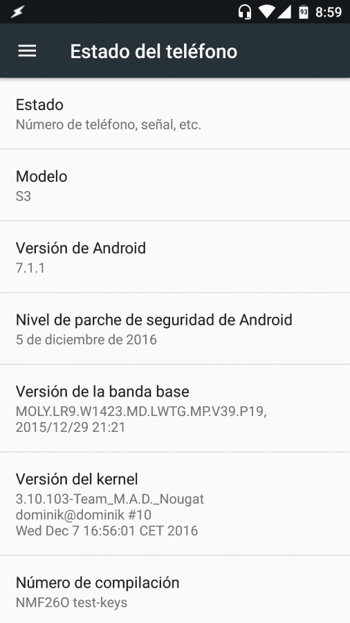

La Oreo o la Lineage 14.1 del NAT. Son las roms que quedaran como finales para nuestro querido Jiayu S3
Quizá yo apostaria por la lineage 14.1. En unos días tendra la actualización mensual de seguridad de android
Y como paso desde la versión que estoy a la lineage 14.1? Hay que cambiar recovery también? He leído que para algunas ROM hay que cambiarlo y utilizar también el ordenador.
Depende de la rom que lleves y la versión del TWRP que tengas tú.
La lineage 14.1 del NAT instala bien con el TWRP de Sylar. Al igual que la Lineage 14.1 de Sylar
