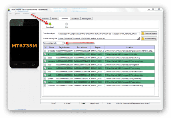

Te voy a poner las imágenes, primero pincha en Options y cuando te salga Options te saldrá una ventana, baja hasta donde pone Download y mira que tengas activada a casilla donde pone DA DL All with Checksum, si no esta activada tú actívala.

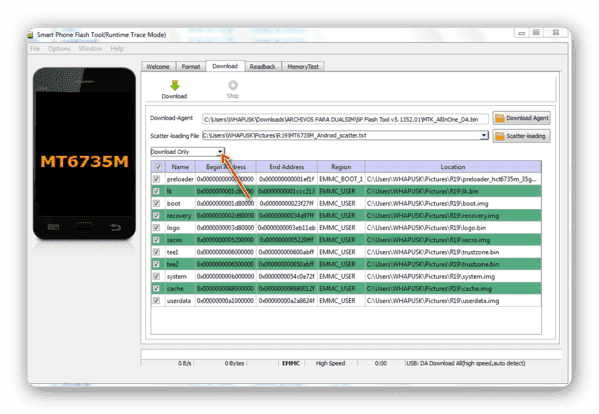

Ahora donde pone Download Only pincha en el icono que ves y te saldrán varias opciones, pon Firmware Upgrade.
Luego tienes que darle donde pone Download, junto al Stop y el programa se queda esperando.
Tú ahora con el móvil puesto el USB en el lo pone al PC, SIN BATERIA, espera a que oigas el ruido característico de que el PC a reconocido el USB.
Entonces muy rápidamente tienes que poner la batería, y veras que sale una franja roja, verde, violeta y amarilla.
Si todo va bien cuando termina de flashear te sale un asterisco verde, cierras el programa sacas el USB del PC, enciendes el móvil.
Se quedara un buen rato en el logo de Cubot o android, no te impacientes y cuando termine de instalar se encenderá y listo, tu móvil nuevamente está como lo compraste de fábrica.
