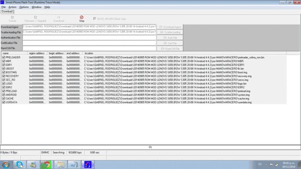

Buenas. Hay alguna manera de instalar la rom cargandola desde el recovery en la SD y a correr?? Es que a mi el flash tool no me reconoce el movil, lo conecto sin batería y no sucede nada. Gracias un saludo[DOUBLEPOST=1415551482][/DOUBLEPOST]Lo del flash tool veo que comentáis que es por los drivers, pero yo tengo instalados los de mi telefono.

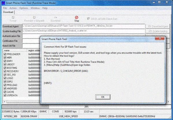

Estoy intentando introducir esta rom y tengo problemas con Flash tool. Sigo los pasos y una vez llegado al 100% en la barra amarilla se queda pillado en la barra gris con esta leyenda:
He partido de S650_ROW_S112_131128_mod_by_javum.
¿Me podeis ayudar? Gracias...
He conseguido instalar ROM MOD LENOVO S650 (ROW S215 14-07-14 Android 4.4.2) pero sigue dandome el mismo error 1041 en (ROW S305 20-08-14 Android 4.4.2 KitKat) por MANOWARACERO.
Sigo pidiendo vuestra ayuda. Gracias
Necesito ayuda, hago todos los pasos y aparentemente marcha bien , pero no pasa nada, lo he dejado una hora completa y no muestra ningun progreso ni en el celular ni en el programa.

Haz varias pruebas , siempre conectando el móvil justo después de darle al botón .
Usa las opciones de download only , o la de firmware upgrade , o format all and download , a ver si alguna hace que entre la ROM .

Gracias ONITOA por tu rápida respuesta. Trasteando cambie la userdata por otra con menos peso y entró la rom pero me quede sin imei ni con uncletools pude reponerlo así que he vuelto a la rom original S112 y lo tengo funcionando gracias a la copia de seguridad. Probaré con lo que me dices.

Resuelto, row S305 funcionando con download only. Al entrar no tenía imei pero como hice copia lo restauré y de maravilla. Gracias a todos.
