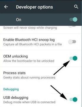

1. Activar depuración USB en el Smartphone: En ajustes - información del teléfono, pulsar más de 7 veces en "numero de compilación" desde hasta conseguir estatus de desarrollador. Luego en ajustes - opciones de desarrollador hay que activar "depuración usb". Si aparece la opción "desbloqueo de OEM" también hay que dejarla activada.

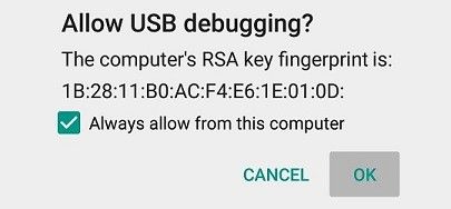

Importante: En algún momento, después de meter el primer comando adb, tendremos que darle a "aceptar" al mensaje que nos aparecerá en la pantalla del smartphone. Aparecerá algo así como: "¿Permitir depuración USB?". Hacemos click en "Permitir siempre desde este equipo" y le damos "Aceptar". Si no lo hacermos, no responderá ningún comando. Todos los comandos que vamos a meter a continuación se introducen sin comillas y al final de cada comando se pulsa "enter".
4.- Escribimos: "adb devices" para comprobar que detecta el móvil. En la siguiente línea saldrán unos números y letras. Buena señal.
5.- Escribe "adb reboot recovery" y ya te entrará en modo recovery.
