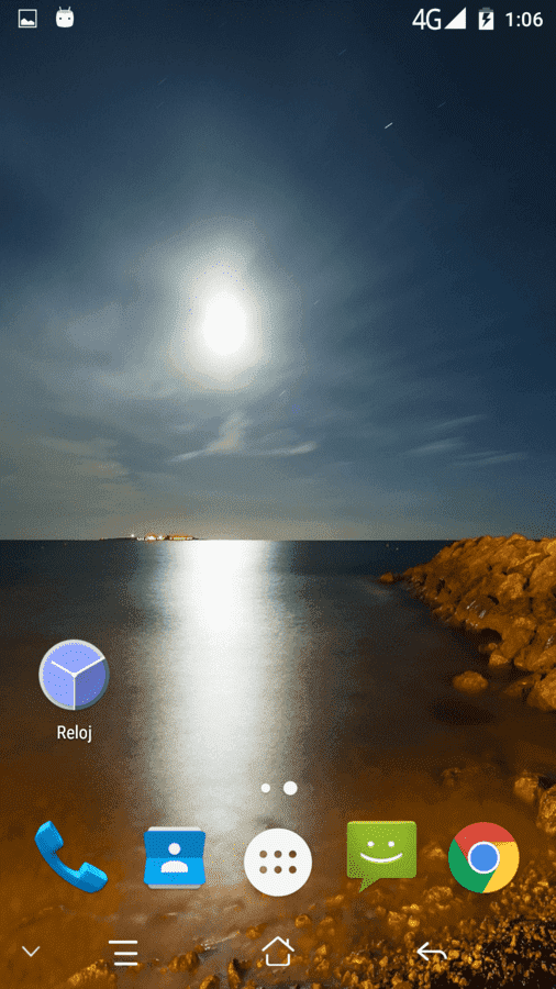

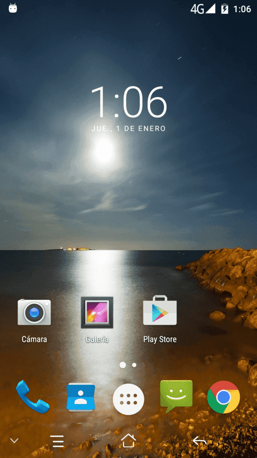

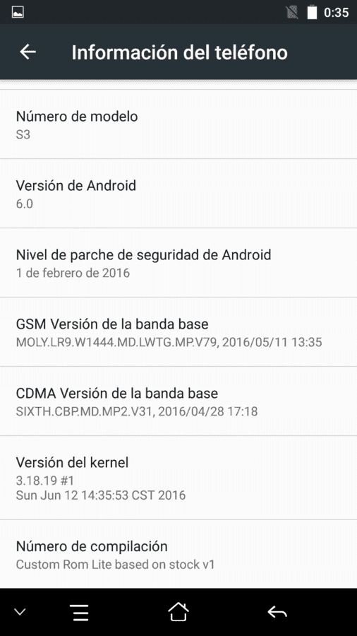

Custom rom basada en la rom oficial C619_BME_53_user_V01_20160616, está liteada y se han añadido algunas mejoras para mejorar el funcionamiento del terminal y el rendimiento de la batería.
Capturas:
Modificaciones:
- Liteada para hacerla más ligera y mejorar el rendimiento y la duración de la batería.
- Elephone Launcher eliminado.
- SuperSu integrado durante la instalación.
- Xposed instalado y activado.
- LSpeed by Paget96, mejora el rendimiento de la batería. Configuración recomendada en el segundo post. Aquí
- Mejora del GPS.
- Combinación de Dolby Atmos + Viper4Android para mejora del sonido.
- Sustituido navegador nativo mtk por Google Chrome.
- Sustituido calendario nativo mtk por Google Calendar.
- Primer aranque en español por defecto.

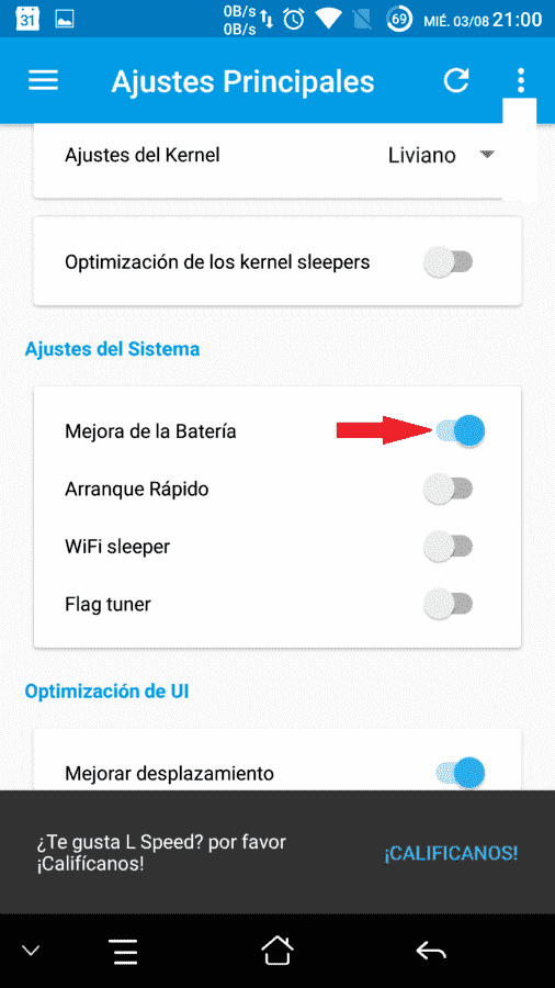

Voy a poner aquí una configuración que me ha servido para aumentar la duración de la batería un poco, pero LSpeed tiene muchísimas posibilidades de modificación, os pongo el enlace en xda de esta herramienta desarrollada por Paget96:
[APP] [4.0+] L SPEED Android tweaking APP.

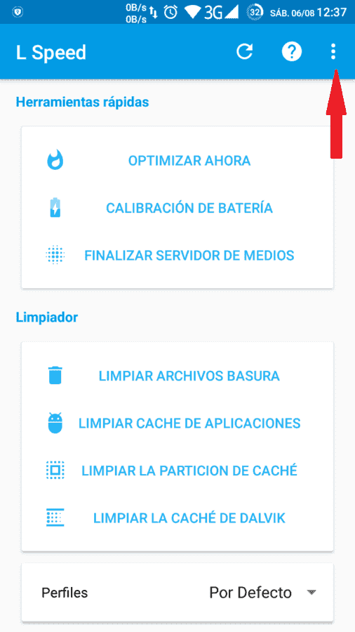

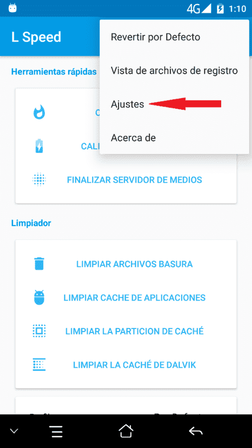

En el primer inicio de LSpeed, la app pide permisos root, se los concedéis y aceptáis 3 veces hasta llegar a esta pantalla y pincháis en los 3 puntitos en la parte superior derecha
En el menú que se abre pinchamos en Ajustes

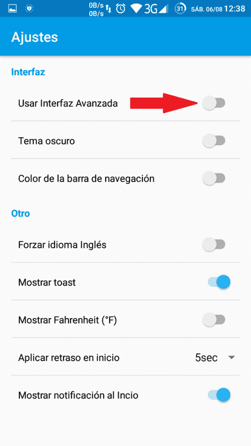

Pinchamos Usar Interfaz Avanzada para activarla

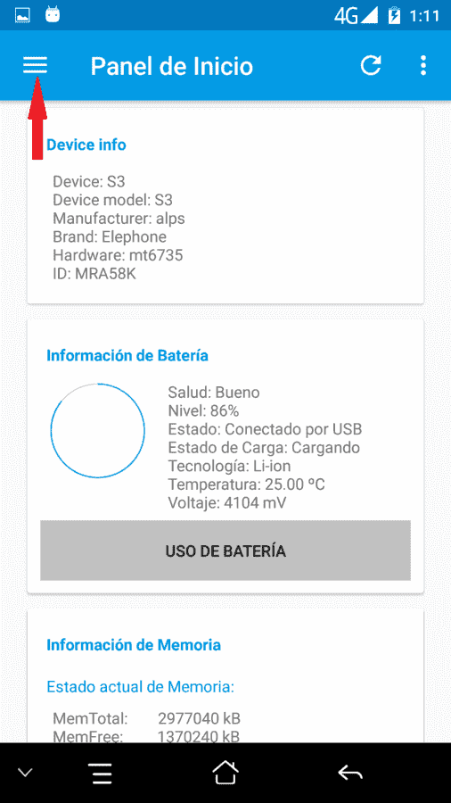

Y nos sale este Panel de Inicio y pinchamos en las 3 rallitas de la parte superior izquierda

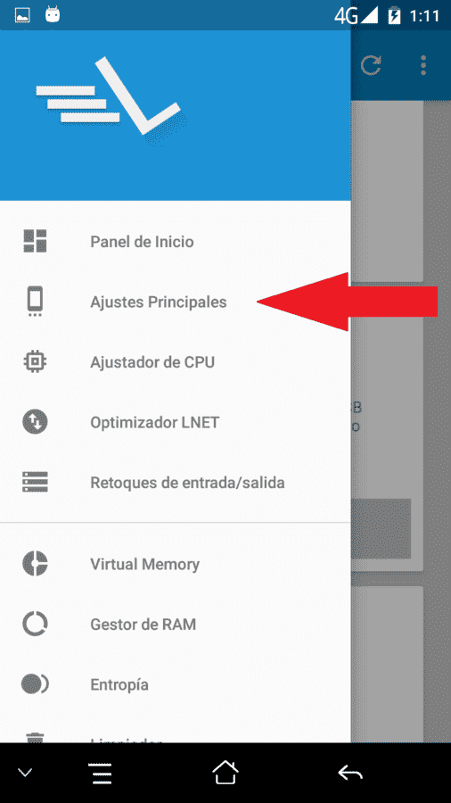

Pincháis en Ajustes Principales
Y pincháis en Mejora de la Batería
Como ya he dicho con esto mejoramos un poquito la duración de la batería, tampoco esperéis milagros, 2100mAh no dan para demasiado.
