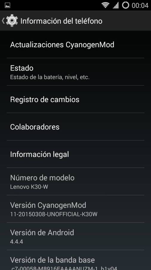

-Buenos dias, pues como indica el titulo intentamos dar soporte para nuestro terminal en esta ocasión, traemos una de las mejores roms Cyanogen Cm11, como se ha explicado en alguna ocasion para los que nos conocen y para los que no, lo vuelvo a explicar, este hilo es de movilesdualsim (o sea de todos) no es de nadie en particular, se agradece toda aportacion, toda traduccion y todo agradecimiento a los que intentamos aportar en este hilo, la unica regla sagrada es el respeto, se ruega leer todo antes de exponer vuestras dudas, por lo demas esta es vuestra casa, vamos al lio...
1 Conectamos nuestro movil con el almacenamiento usb, copiamos los dos archivos descargados en la tarjeta sd. ( gapps y la rom).

8 Comentaros que esta room ya viene roteado por defecto y multilenguaje.
Bueno deciros que la llevo puesta una semana y no he encontrado de momento ningún bug.
