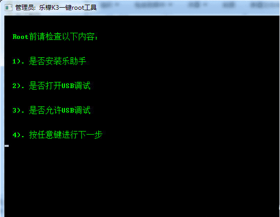

Una vez conectado el teléfono darle a root.exe y dáis a cualquier tecla, os saldrá algo parecido a esto
club.lenovo.com.cn_lefen_bbs_data_attachment_forum_201504_10_151144j3oew42om2eeqjv8.png
y comenzará el proceso.
