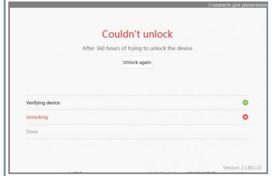

En tu caso @Tiode y quiénes apuesten por una versión China, también pueden encontrarse con un par de problemas que se han dado últimamente...
Error 1008 y otro que ahora no recuerdo el número...
Tiene solución... Tranqui
