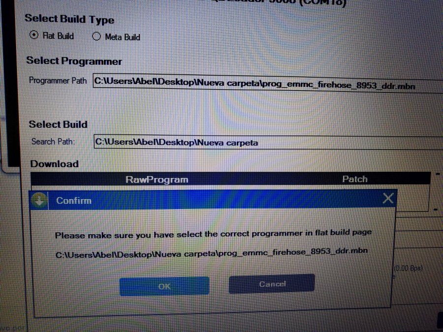

Sigo tu tutorial perfectamente hasta que llego al paso de Tools, partition manager y alli no sale la opcion load image....
me dice que si estoy seguro de haber puesto el programa correcto en flat build, le doy a ok, hace todo el proceso pero no me deja cargar el archivo aboot.img

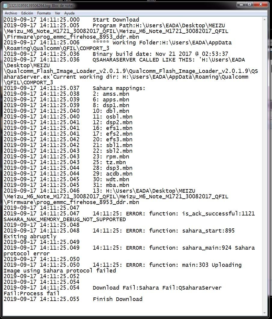

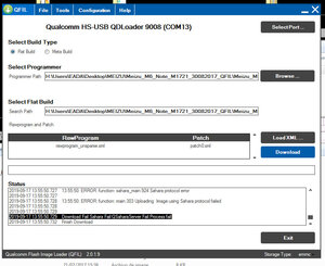

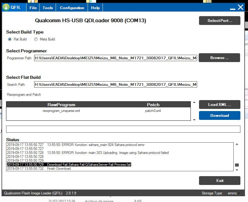

Hola tengo un Meizu M6 Note también y no enciende. Aparece el logo meizu dos segundos y se apaga. No puedo acceder al recovery tampoco y cuando sigo el tutorial no puedo acceder a partition manager en qfil, y si intento con download directamente siempre me da error, y a continuacion se enciende dos segundos, deja de reconocerlo el qfil y se vuelve a apagar y ya lo reconoce de nuevo. He dejado que se descargue la bateria pero sigue igual. Me deja arrancar en fastboot a veces y asi si se queda la pantalla encendida con fastboot en verde abajo a la izquierda y el logo de meizu, pero tampoco consigo nada desde la consola adb... Siempre me da error, sobre todo en fastboot (remote: unknown command)... Empiezo a pensar que la memoria interna se ha ido al garete. Alguna idea milagrosa oculta? Mil gracias de antemano!
Al quedarse sin bateria sale el logo de la bateria y también se apaga a los dos segundos pero se enciende el led de carga.
