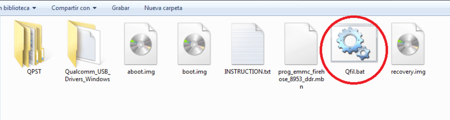

1) Nos descargamos este ZIP que lleva dentro el QFIL y lo demás necesario para desbrickear el terminal
2) Extraemos el ZIP
3) Abrimos Qfil.bat

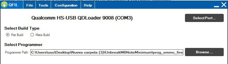

4) seleccionamos "Flat build" y en programer buscamos el archivo "prog_emmc_firehose_8953_ddr.mbn
5*) Conectamos el movil al PC forzando un reinicio (manteniendo pulsado el botón de Power hasta que vibre) y entonces pulsamos VOL+ y VOL- para que el QFIL detecte el móvil. Y debería quedar así:

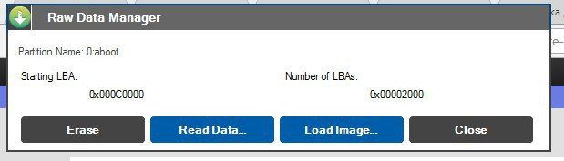

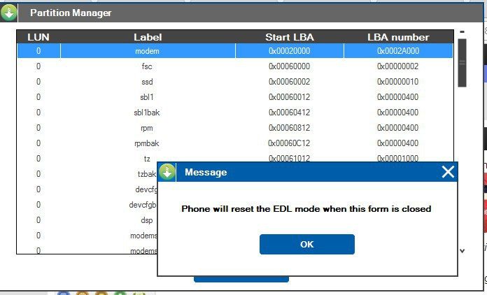

6) Le damos a tools -> partition manager y se abrirá una pantalla con distintas particiones. En esa pantalla buscamos "aboot.img", le damos click derecho -> Manage partition -> load image y buscamos en la carpeta de unbrick el archivo aboot.img
7)Le damos a "close" al diálogo que sale y repetimos el mismo paso con boot y con recovery:
8) le dais a close (y os saltará el mensaje de que se reiniciará el móvil. También se desconectará del PC).

oye, tengo un problema. necesito regresar a la rom, es decir, hacer un flasheo despues de haberle metido una rom de android one y un custom recvery con la intencion de tenerlo como de fabrica, el problema es que siguiendo este tutorial tengo varios problemas, el primero es que cuando llego a la parte de tools, dandole a partiton manager no me salen esas tres opciones, me sale una de que si quiero confirmar el emmc de antes y empieza hacer un proceso que apaga el movil... pero sin salir las opciones. luego eso de que si me meto en el recovery el pc me detecta el movily puedo pasar la rom es cierto y ahi dices que lo instalemos... pero como? al menos desde custom recovery yo no puedo flashear roms originales, solo las custom... no entiendo ese paso que hay que hacer una vez pasas eso al movil, si hay que usar el programa o que
señor
Sharing is caring
1.654
6.775
Qué error te sale desde el twrp cuando intentas instalar la stock rom?
Y te tiene que salir las 3 particiones en el partition manager, has mirado bien uno por uno?

vale lo de flashear rom stock desde el recovery ya me deja, pero esto me sigue sconservando el root, el recovery y todo, es decir, no me vale, y no, en lo del partition manager me sale eso que he dicho, no me sale como en el tutorial
