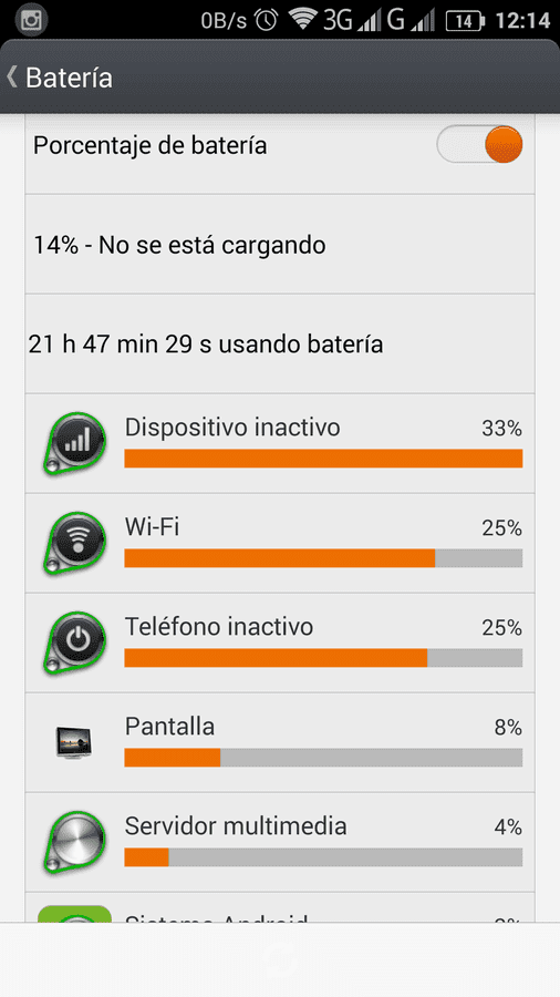

4.Yo tenia un problema que a mi parecer era grave, el jiayu se me calentaba y bastante. Con esta rom bajo el calentamiento en un 80 %.

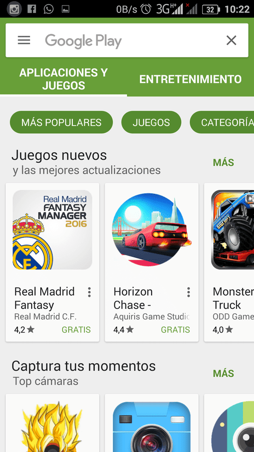

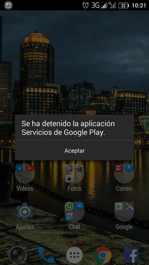

7.Algunas veces al reiniciar o prender el jiayu, en la pantalla de inicio salia " se a detenido la aplicacion servicios de google play". Pero si le daba aceptar y rapidamente entraba a play store, si cargaba y me permitia descargar alguna app, lo probe y descargaba normal, Nose porque salia eso.

Para solucionar el problema del mensaje Se ha detenido la aplicacion Servicios de Google Play:
El problema reside en la limpieza de los datos almacenados en el dispositivo de una versión anterior de la aplicación Servicios de Google Play, la cual no se te ha realizado correctamente.
Para solucionar el problema:
  1. Borrar datos+cache de la aplicación Servicios de Google Play. (Si con eso te se soluciona, pues ya esta. Si no realiza el paso 3.)
  2. Reiniciar el movil.
  3. Borrar datos+cache de la aplicación Google Play Store.
  4. Reiniciar el movil.

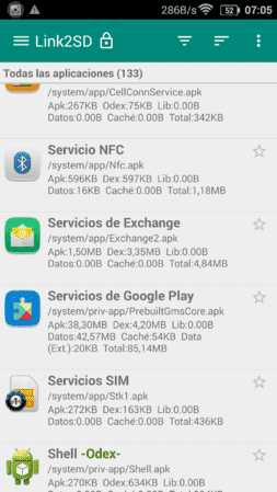

Para eliminar los datos y la cache, utiliza la aplicacion Link2Sd que ya va incluida en la rom. Voy a poner unas imagenes de ejemplo con Servicios de Google Play y un pequeño tutorial:
Entra en la app Link2Sd y busca la aplicacion Servicios de Google Play:

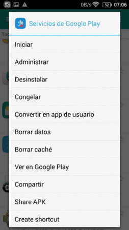

Despues manten el dedo sobre la aplicacion hasta que te aparezca el menu de la imagen:
Borra cache y repite el proceso para borrar datos. Despues reinicia el movil. En principio no te tendria que volver a salir.
Si con eso no te se ha solucionado, haz lo mismo con la aplicacion Google Play Store y reinicia el movil.
