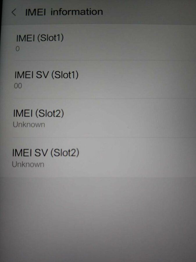

Mira a ver si tienes los IMEI, el telefono reconoce la SIM, pero no puedes acceder a la red , al mio le pasa igual, le faltan los IMEI, y sin ellos no puedes pedir el desbloqueo a Xiaomi ya que solo se puede por datos
Te aparecen ahí los numeros IMEI, si te aparecen no esta todo perdido, si no aparecen lo veo complicado
A ver, sigue estos pasos:
Settings-my device-all specs-status-imei information.
Ahí deben de estar
