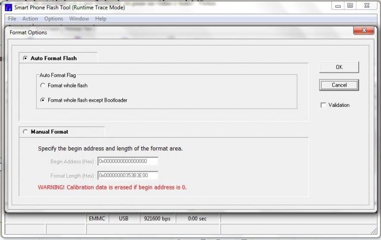

Al pinchar en format aparece esto
Que hago ahí? @samarkanda iluminame[DOUBLEPOST=1390253662][/DOUBLEPOST]

Tal cual está. Haz format auto.
Y luego cargas la rom por flashtools igual que hacías antes.
Si alguna partición está corrupta al formatearla se solucionará el problema.
