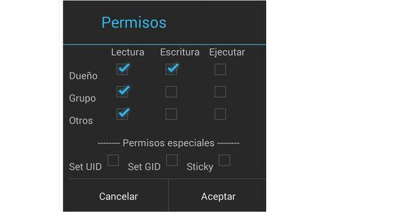

Yo lo único que se me ocurre que puedes hacer, y que yo he hecho en alguna ocasión es lo siguiente:
1º- Copia el .zip de la rom que lleves (que creo que llevas la liteada) en la memoria interna del telefono.
2º- Entra en el recovery del TWRP y haz una copia de seguridad de tu actual rom, (para que no tengas que reinstalas todo de nuevo) luego cuando la restaures no te preocupes que todo estará tal y como lo tienes ahora.
3º- Una vez terminada la copia de seguridad, sigue en el TWRP y ahora en limpiar haces Wipe Factory Reset.
4º- Ahora instala la rom que copiastes en la memoria interna de teléfono en el primer paso.
5º- Una vez terminada la instalación reinicia el teléfono. Cuando se haya encendido no metas ninguna configuración, ni datos de nada solo la clave del Wifi, por si se conectara a internet lo haga desde el Wifi, ni no gastes datos.
6º- Ahora cuando el móvil ya esta en la pantalla principal y como esta rooteado, instala el root explorer.
7º- Una vez instalado abre el root explorer en la pestaña raiz ve a la carpeta system, y busca en la carpeta app, o en la de priv-app (es que no me acuerdo en cual era), la carpeta de calendario que tu quieres y te la copias en donde tu quieras del almacenamiento interno del teléfono. Antes de cerrar el root explorer fíjate en los permisos que tiene la app de calendario dentro de la carpeta de system. Si quieres sacar alguna app mas ahora es el momento.
9º- Bueno pues ahora tienes que volver a poner tu antigua rom, entras en el recovery TWRP una vez dentro en limpiar haces Wipe Factory Reset, luego en limpieza avanzada marcas todo MENOS Memoria Interna que si no borras todo lo que tienes en el almacenamiento interno como por ejemplo la rom que quieres restaura y la lías parda, (quizás este ultimo paso de la limpieza avanzada no sea necesario solo con el Wipe Factory Reset bastaría, pero a mi me gusta dejarlo lo mas limpio posible antes de poner una rom).
10º- Sigue en el TWRP y le das a restaurar y restauras la copia de seguridad que hiciste en el paso 2, y una vez terminado de restaurarse la rom reinicias el móvil.
11º- Cuando ya haya terminado el proceso veras que tienes el móvil tal cual lo dejaste antes de empezar todo esto, ahora con el root explorer ve a la carpeta del almacenamiento interno donde guardaste la copia de la carpeta de la app del calendario, copila y sustitúyela en la raiz carpeta system y app o priv-app por la carpeta de la app de calendario que tienes mal, le das sus permisos correctos, cierras el root explorer y luego reinicia el móvil.
Ahora deberías de tener la app de calendario funcionando bien, esto mismo lo puedes hacer con otra app que te falle.
Espero te sirva y aunque parece muy enredoso haciéndolo tranquilo y siguiendo los pasos en 20 minutos o poco mas lo tienes arreglado, y no te tienes que pegar la paliza de reinstalar la rom de nuevo con todo el follon que lleva.
Ya me cuentas si lo has arreglado, un saludo.
Te pongo esta imagen para que veas como se tienen que quedar los permisos (te advierto que esta imagen no corresponde con los de tu móvil, ya que como no lo tengo no te puedo poner la imagen real, esta es una imagen que he cogido de internet , pero es para que sepas cuales tienes que poner).
