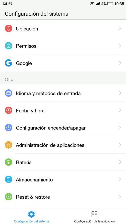

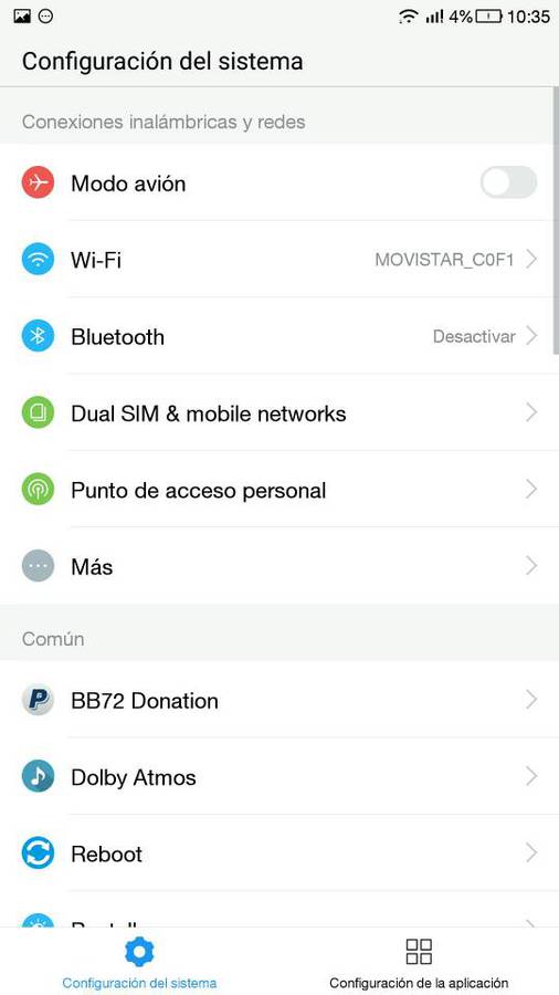

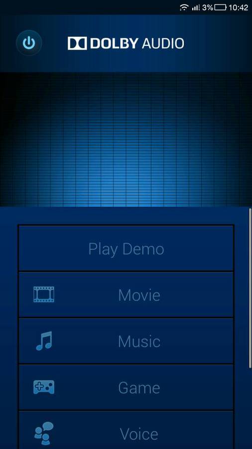

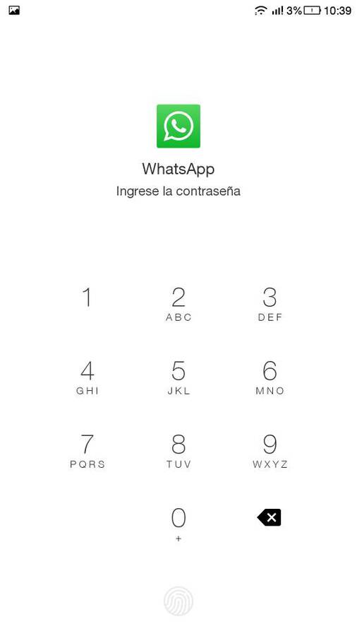

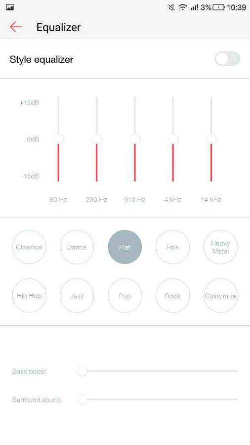

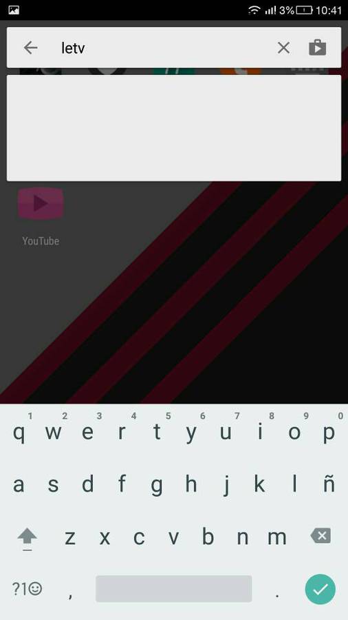

• CAPTURAS
@jaavicabreera

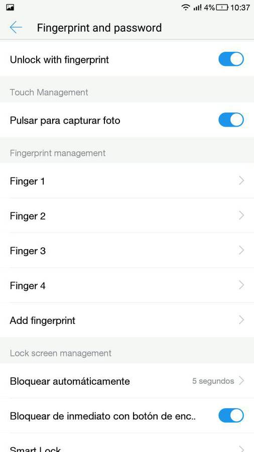

Hola buenas tardes yo instale esta ROM y se instaló todo bien y también instale bb ese raro y luego cuando voy a rellenar lo de la huella dactilar y doy a siguiente me sale un mensaje de system stopped o algo así y no me deja seguir me sale un mensaje para enviar a letv lo he intentado todo y nada lo instale teniendo la ROM anterior la de gaseoso. Una ayuda pr favor necesito esta ROM por que la otra ROM me da problemas con los archivos que no me salen en galería y eso.
Has hecho la instalacion completamente limpia? si no es el caso instala todo de nuevo haciendo hasta el wipe system
