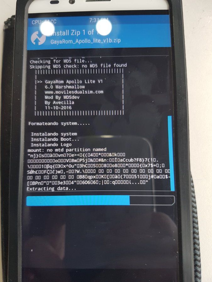

Hola @avecilla tengo un problema a ver si me podeis dar alguna solucion. El caso es que llevo ya mucho tiempo con la rom y todo ha funcionado bien pero no se que le ha pasado al movil que no pasa de el boot (al recovery puedo entrar sin problemas). He probado a instalar otras rom y me pasa lo mismo y cuando he vuelto a probar a instalar esta (siempre haciendo todos los wipes hasta la memoria interna) me he dado cuenta (no se si esto pasaba antes) que sale una cosa rara que os dejo en una foto que hice lo de no mtd partition named... . ¿Alguien sabe alguna posible solucion? Gracias

Instalala otra vez, reinicia en recovery, vas a mount y marcas mount system, vuelves atras y reinicias en system
Lo del error ese no da problemas para instalar, es un error en el scripts de instalación.

Buenas a todos ya solucione lo del móvil al final tuve que tirar de flashtool no se que le pasaría al movil pero ahora arranca a la primera voy a hacer el root y volver a meter la rom que de momento de las que he probado es la que mejor me va y nunca me dio ningún error. Gracias a todos por la ayuda. A el otro post le puse con la cuenta de mi novia no os penséis que sufro de doble personalidad jejeje
