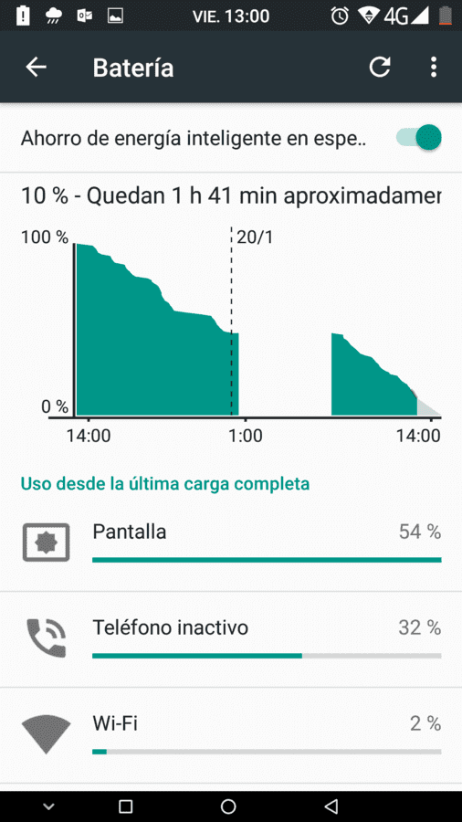

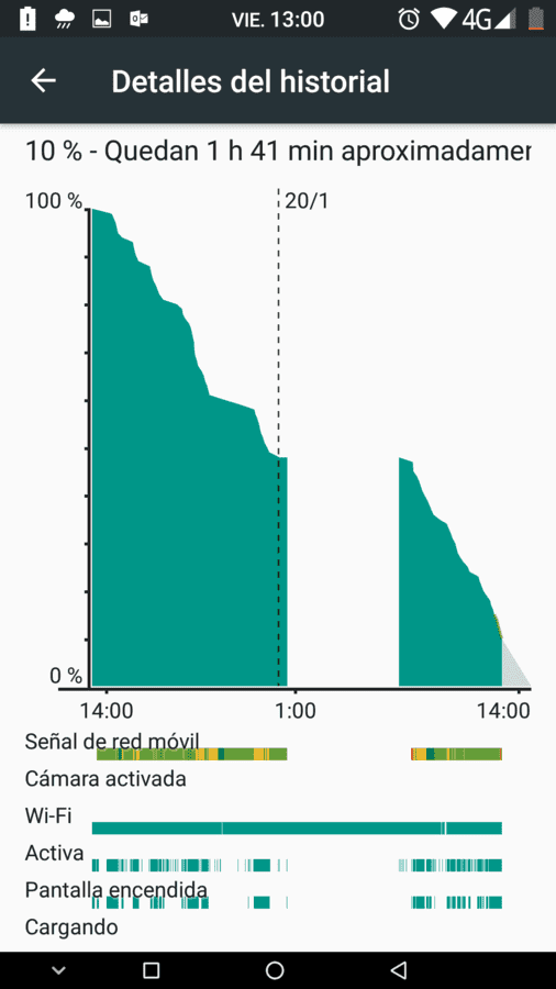

Hola.
@euno, para que veas que yo también dejo al móvil que descanse un poco de mí por la noche, y haga sus horas de sueño....
Ahí te dejo la prueba de ello...
Un saludo.
Edito...
Después de ver éstos resultados en consumo de batería...creo que seguiré con esta Rom muuuucho tiempo, pues vine a ella después de probar la MAD 7.1.1 Nougat, en la que varios programas ni siquiera se ejecutaban y la batería se volatizaba literalmente, cuando precisamente Nougat, debería tener una eficiencia de energía exquisita, según Google, me imagino que pronto darán con el problema, pues el equipo MAD. es de primera división, y acabarán solucionandolo...

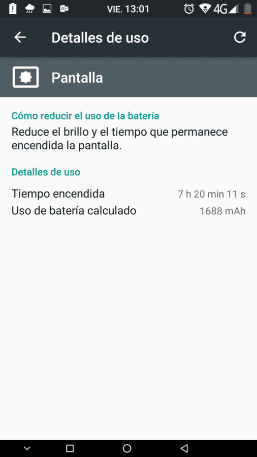

Llevo tres ciclos de carga desde que lo instalé, el primero fué el de instalación y pruebas y más instalaciones y más pruebas y reinicios y más reinicios, haber si conseguía fijar las frecuencias, y la verdad que no sé cómo quedó las horas de pantalla.
El segundo ciclo..."espectacular", pues ahí están las capturas de pantalla...
Y el tercero, que hasta ayer...hice seis horas de pantalla...y algo.

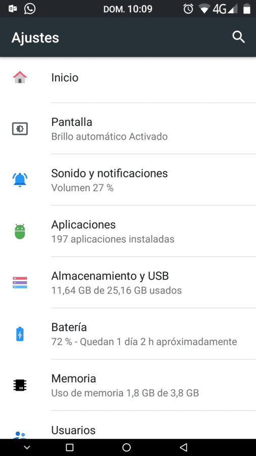

He de decir que no juego a nada, tengo un uso normal, que incluye lo típico... correos, navegar, edito bastantes fotos, y veo todos los miles y miles de vídeos que mandan en WhatsApp, algunas pocas llamadas, tengo sólo un widge del tiempo, y 197 aplicaciones....acabo de asustarme:fearscream:...qué barbaridad...ni lo sabía.
Y Xposed con cuatro módulos activos...
Siempre es así...y nunca había tenido éstos resultados, pues lo normal con la Rom original eran unas 4h 30' casí siempre...

[DOUBLEPOST=1485078637][/DOUBLEPOST]Acabo de contar las aplicaciones que tengo instaladas...y sólo tengo 103...

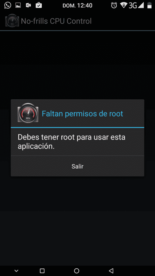

@rafa vilauto a ver, no se si lo solucionara o no jaja pero prueba lo siguiente:
Yo las pruebas las hice con la app no frills cpu(creo se escribe asi) tambien con kernel auditor y kernel toolkit(estas dos ultimas no guardaban los cambios) en ajustes de estas apps, debes seleccionar aplicar los cambios durante el arranque, y despues, abres supersu y en ajustes, si tienes denegar todas las peticiones su durante el arranque....desactivalo, pues al encender el movil les deniega el permiso por sistema...con lo cual no deja aplicar los cambios.

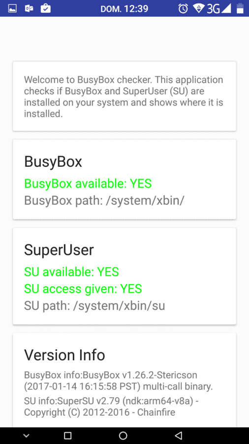

Gracias, pero ya lo probé el otro día, con los mismos resultados de ahora...me dice "que tengo que ser root"...pues no puedo probarlo...

Tienes que desinstalar la app y volver a instalarla...deberia funcionar, ya que root eres
Perdona que no respondiera antes...he desistalado e instalado dos veces más, pero sigue dando el mismo mensaje de que necesito ser root, aunque ya te digo que me da lo mismo...
