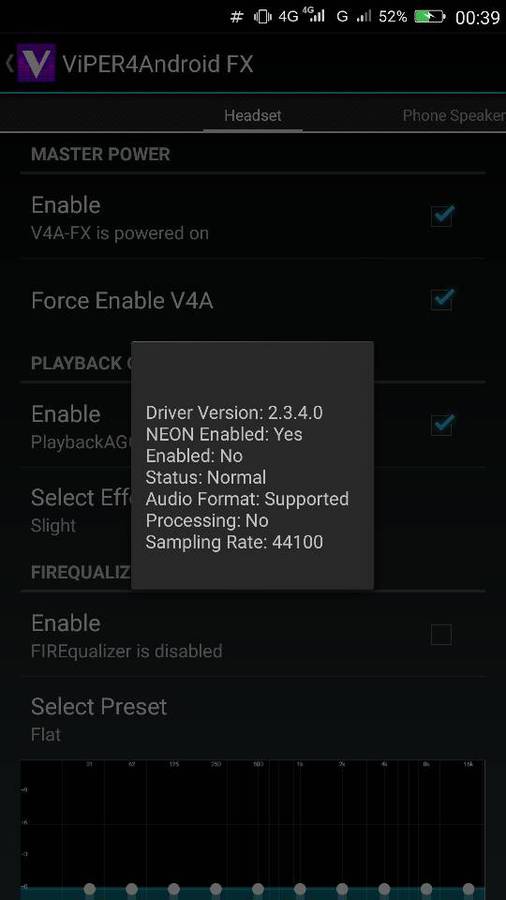

En el viper no se debería cambiar la pestaña auriculares? La de altavoz sería para el altavoz del móvil?
Edito: no se porque me sale desactivado
