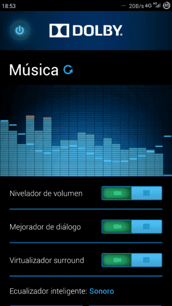

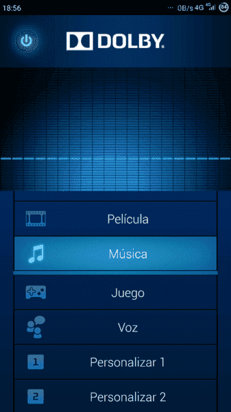

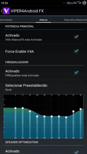

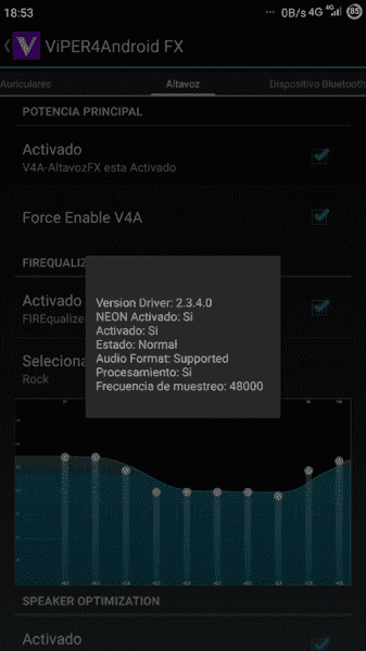

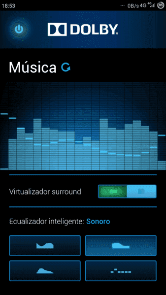

Prueba conseguida......
¡Suena a gloria!
DolbyAtmos nuevo activo
VIPER con todo activo
¿Cómo?
Pues así.....
Nos descargamos SeLinux Changer.....
http://forum.xda-developers.com/devdb/project/dl/?id=125068
Instalamos.....
Ponemos en modo Permissive....
Reiniciamos y damos permisos root.....
Descargamos ésto (zip para instalar conjuntamente Viper y Dolby Atmos)
http://forum.xda-developers.com/attachment.php?attachmentid=3617716&d=1453396124
Iniciamos en recovery y lo instalamos.....
Reiniciamos
Aceptamos root en selinux
Abrimos Dolby Atmos y configuramos
Abrimos Viper e igual
