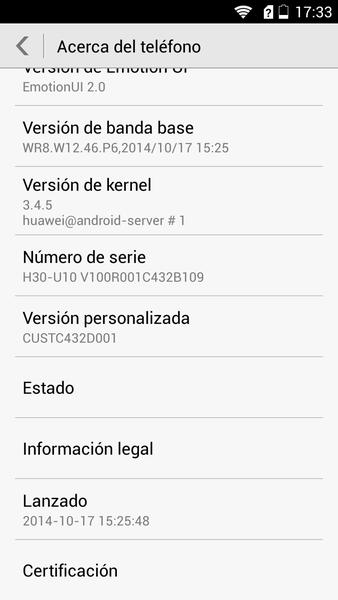

Hacía tiempo que no pasaba por el foro, voy a ver si podéis echarme un cable:
Le regalé este terminal a mi padre para reyes, comprado en Amazon. Después de tanto tiempo probablemente esta semana pueda ya estrenarlo, pero me gustaría dejárselo lo más actualizado posible y con recovery (por aquello de tener un backup en caso de desastre total). Root, en principio, no me interesa.
Estos son los datos del teléfono que aparecen en Ajustes --> Acerca del teléfono:
Entiendo que es la versión internacional con bootloader cerrado ¿no? Leí días atrás que va a haber una versión nueva de EmotionUI... ¿alguna ROM compatible y que esté 100% en castellano para este terminal?

Hola @Gasolution , estas en el hilo adecuado. Efectivamente tu móvil de Armazón es la versión internacional y te viene con la b109. Te aviso desde ya que no puedes ponerle las Roms oficiales chinas ni las cocinadas sin hacer antes un proceso previo. Lo mejor que puedes hacer para estar bien informado sobre tu modelo es leer con mucha atención los 12 primeros post de este hilo y luego preguntar lo que no entiendas.
Como ROM estable y en español te aconsejo la 6pack, pero si el proceso para ponerla lo ves muy complicado tengo entendido que la ROM que trae el móvil esta bastante bien, podrías rootearla y quitar lo que te estorbe y en paz.
En fin, lee la primera pagina enterita y luego hablamos.
