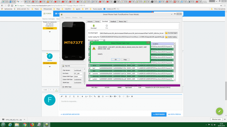

Hola, mi problema es brick boot loop Huawei y6 2017 MYA-L41 tengo que instalar custom rom,
por favor ayuda!
E
euno
23 Jul 2014
2.176
1.078
5.190
#55
Ese error es debido 1:
Version de flhastool(prueba otra mas antigua)
2: drivers
Busca los universales mtk.
Yo marcaria solo el recovery(me paso algo parecido,puedes leerlo en desarrollo vernee apollo lite)
Al ser una particion muy pequeña,le da tiempo a fhasearla.
Despues desde el recovery ya montascrom o restauras
