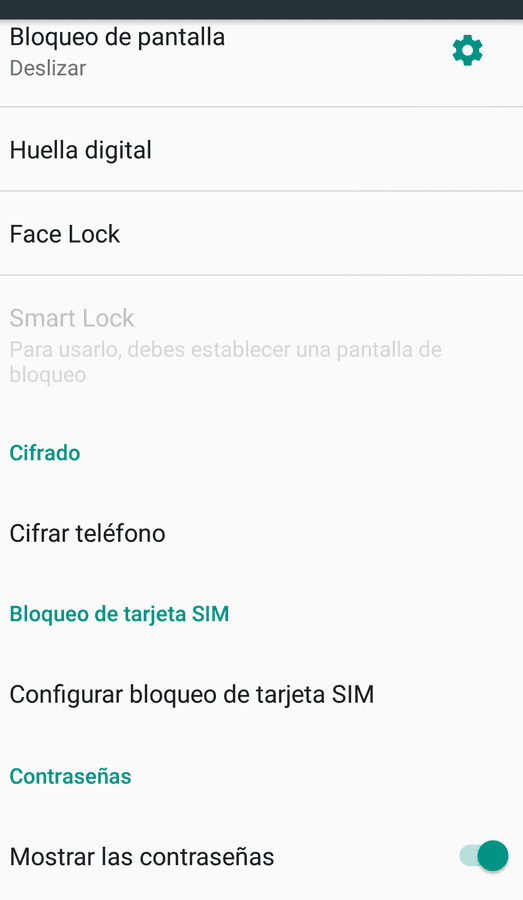

Ha alguna forma de comprobar si se tiene encriptación, o no?
Pues nunca había leído algo así. No solía llevar seguridad y sin embargo ahora la llevo en la SyberiaOs. Creo que desde que llevo la Rom nunca he usado el TWRP, manualmente, porque se ha actualizado por OTA tres veces sin problema. Además tampoco he tenido problema con instalación de módulos de magisk.
Si, en ajustes-seguridad...
