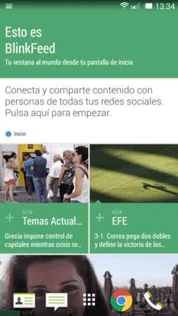

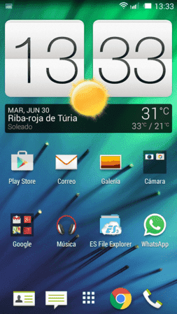

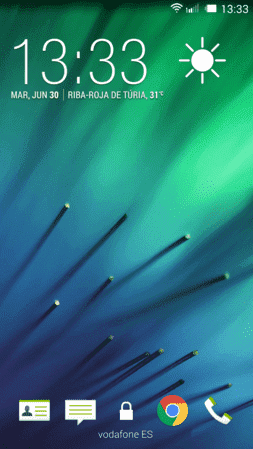

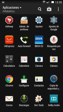

Rom portada del HTC Desire 820G Dual Sim(firmware oficial) http://www.needrom.com/download/htc-desire-820g-dual-sim/
CARACTERÍSTICAS:
  1. Base 4.4.2
  2. Htc puro, no imitaciones
  3. Prerooteada.
  4. Deodexada
  5. ART funcional
  6. Gapps incluídas
  7. ....

CAPTURAS:
