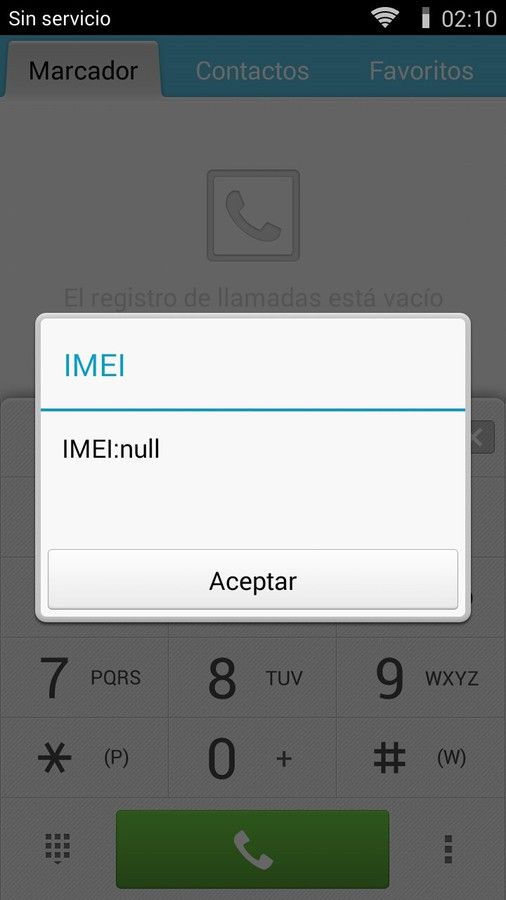

Hola compañeros. Estoy teniendo problemas con el imei en la rom kitkat 6pack de un Honor 3C recibido la semana pasada, que había resultado ser un "internacional trucado". Por si ayuda a entender la situación, deciros que vengo de aquí (enlace a mi último post).
Cuando consulto el imei con el típico *#06#, esto es lo que obtengo:
Sospecho también que pueda haber algún problema con el teléfono por el tortuoso camino que he tenido que seguir hasta poder instalar la rom. No solo parece que no tengo imeis, sino que al encender el teléfono con la microSIM puesta (al menos en la ranura 1) el teléfono no la detecta. Debería funcionar, como lo hace en mi primer Honor 3C.
Ignoro si estas dos "anomalías" son en realidad el mismo problema, uno causa el otro, o viceversa. Quisiera ir descartando elementos y contaré aquí los detalles que pueda a ver si con vuestra ayuda consigo solucionar este problema.
He restaurado la copia de la NVRAM según el tutorial sin fallos visibles en el proceso, pero no ha funcionado. Vuelvo a obtener el mismo resultado que veis en la imagen de arriba. He probado a realizar la restauración de varias maneras: con y sin microSIM colocada, con la memoria interna del teléfono y la microSD configuradas como almacenamiento predeterminado.
El backup de la NVRAM tiene su historia: cuando recibí el teléfono, venía con la b148. Pude hacer root con el TWRP, instalar Terminal y crear el backup de la NVRAM siguiendo el tutorial del primer post. Como ya dije en mi anterior comentario en este hilo, no pude instalar Busybox pero pude completar el backup. Desconozco si ésto hizo que el backup de la NVRAM no fuera correcto pese a aparentarlo.
También tengo un backup completo de la rom original del teléfono, que hice en su momento con MTKDroidTools con este tutorial. Tengo el backup tal cual se obtiene del MTKDroidTools, también empaquetado en .zip e incluso en versión instalable por Flashtool. Supongo que eso me posibilita restaurar los imei de varias maneras, aunque no sabría cómo. Quizás @Cancerbero13 o @Gingernut lo sepan. A simple vista hay un "userdata_nvram_only.tar" y un "nvram.bin" que son lo primero en lo que me he fijado.
Lo siento por el tocho, y eso que no os cuento ni la cuarta parte. Espero que haya solución. Muchas gracias por adelantado y saludos

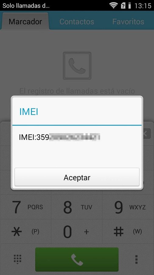

Gracias @flufy_tendo. Imagino que hablas de este unbrick para el outdoor: "TERCERA PARTE.- RECUPERAR IMEIS" del "TUTORIAL3: Recuperar un movil brickeado despues de usar el flashtool para poner una rom". Si no me equivoco, como ya tengo TWRP y soy root, debería bastarme con instalar el .zip del imei fix ("UPDATE-ModemFix-MY_V1.zip").
En la parte 3 del tutorial 4 también se mencionan los imei, pero parece que por copy paste no está del todo bien escrito.
El parche-método de @maple no se cuál es, y llevo un rato buscándolo.
Voy a intentar lo primero con el "UPDATE-ModemFix-MY_V1.zip" si te parece bien. Gracias y un saludo
Edito: Después de instalar el .zip del imei fix desde el TWRP, ya tengo imei :smile:
