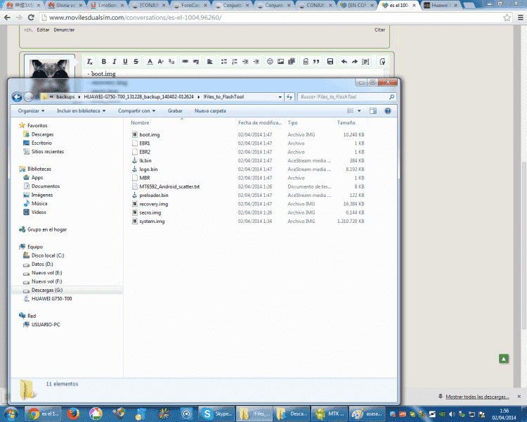

Si. Justo cuando cuando pincho en el boton de backup[DOUBLEPOST=1396395675][/DOUBLEPOST]Y el backup lo hace, pero sin el system y el userdata
empaquetando, backup personal, ya que lo he hecho sin wipes y con todos mis datos. a ver si acaba bien

@vzh, intenté hacer un backup de la rom entera con el mtkdroid pero fallo... hizo todo y luego me dió un aviso que no podia hacer el backup del system y el userdata (con la version 2.5.3)... Raro, no???
Estoy por probar con una version anterior a ver que hace...
Tenias sd?

Acabaramos!!! es que no tengo SD externa puesta en el zocalo... a que va a ser eso????[DOUBLEPOST=1396396072][/DOUBLEPOST]Por cierto, lo he conectado como hisuite y me esta descargando e instalando el programa de Huawei el solito...

Te ha servido la app, verdad? En opciones, tienes la posibilidad de que se inicie desde el boot del telefono y el mtkdroid siempre te saldrá en verde (porque hace root shell permenente)[DOUBLEPOST=1396396305][/DOUBLEPOST]

Ese mensaje del mtkdroid lo da cuando no tienes sd puesta, pero no te preocupes q el backup lo hace bien, bueno, en el vuestro no lo se seguro...

@vzh ya lo tiene. El no podia hacerlo porque no podia ser rootshell... Le he pasado la app adbd insecure para que tenga root shell permanente

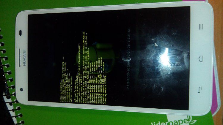

asasassssssas.png ya tengo rom para flasear por ftools, voy a copiar a la SD el update.app y voy a intentar el update manual
Me iba al sobre.... pero ahora me quedo a ver el resultado.... cruzo por aqui los mios
