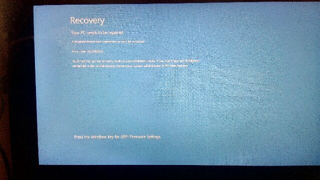

Desde que borre la partición me aparece esto al arrancar.

Puedes intentar hacer un reset en la Bios, no sé si funcionará, para ver si vuelve a la configuración inicial.
Prueba a hacer esto:
Pulsa el botón de encendido durante medio minuto.
Pulsa después el botón de encendido tres veces intermitentemente.
Por último, pon el cargador y trata de encender normalmente.
Si funciona la bios estará en su configuración predeterminada y podrás arrancar normalmente usando los USB
