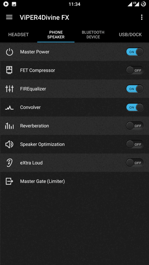

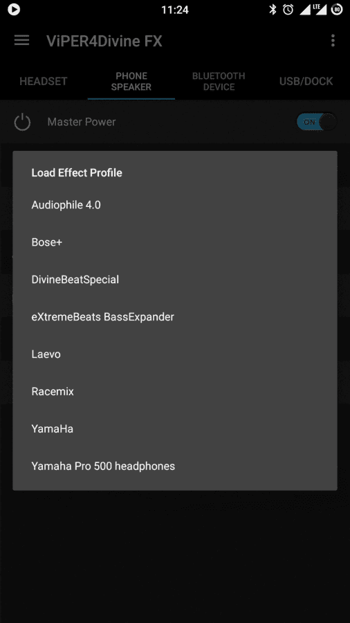

Sin tener otras app instaladas relacionadas con el sonido y con las que trae la rom congeladas, instale el zip principal del MOD. Inicie en System y vi que tenia el dolby pero no el Viper. descomprimí en el pc el zip principal y saqué el zip de viper. Volví al recovery monté la partición System e instalé el zip del viper. Inicie en System y ya aparecia viper. Active viper y dolby. Luego hice lo de los perfiles. Lo hice como venía haciendo en el Arise. Primero hacer que crease la carpeta viper en la raíz de la interna y luego copiar las carpetas. Me dio un poco la lata porque una carpeta se llamaba profile y otra profiles, pero cuando puse el contenido en profile, ya los pude ver y seleccionar. Los perfiles se ejecutan bien porque al seleccionarlos cambian las configuraciones.
Uso el perfil tradicional que activa, para el altavoz, el convolver. Nada más que vea reseñable. El sonido va de lujo, pero la radio da ese mensaje. LO malo es que yo no puedo garantizar que me funcionaba bien en la AICP 12.1 antes del MOD. No llegue a ponerle antena para ver si iba bien. La app nunca me dio FC ni nada parecido.

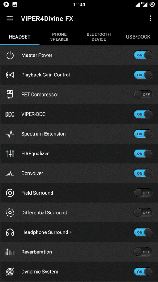

Yo llevo el Yamaha pro
Además elimine completamente la carpeta audio fx en system/app (en la lineage 14.1)
Exactamente igual que yo
¡Qué raro!
Yo no he probado ese perfil más haya de probar que configura de otra manera. Uso el primero de la lista. Pero si que habría una diferencia importante. Yo no eliminé la carpeta que tu has eliminado. Solo congele la app del audio FX antes de instalar el mod. Y la mantengo congelada.
Edito: el Yamaha pro 500 actua sobre algo que no sean los auriculares?. Es decir, configura los ajustes del altavoz de manera diferente?
Solo auriculares y altavoz, no ajusta bluetooth.
