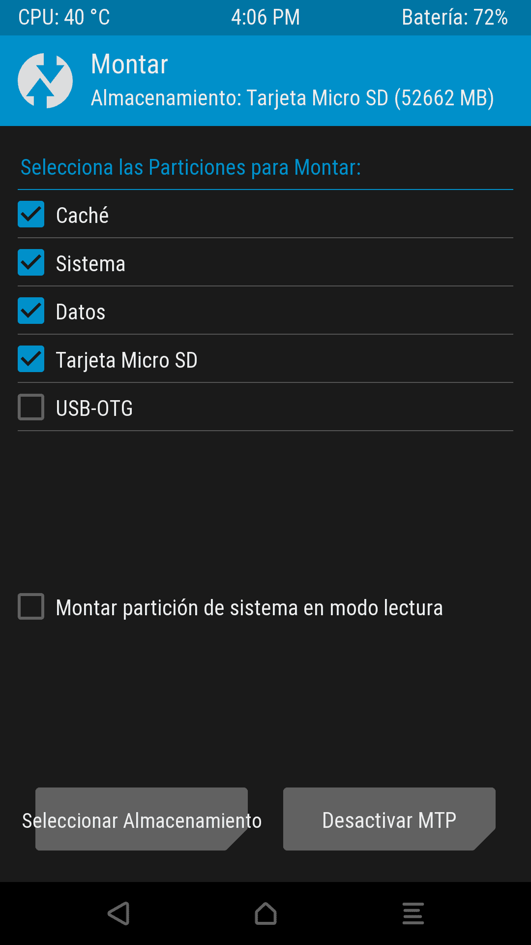

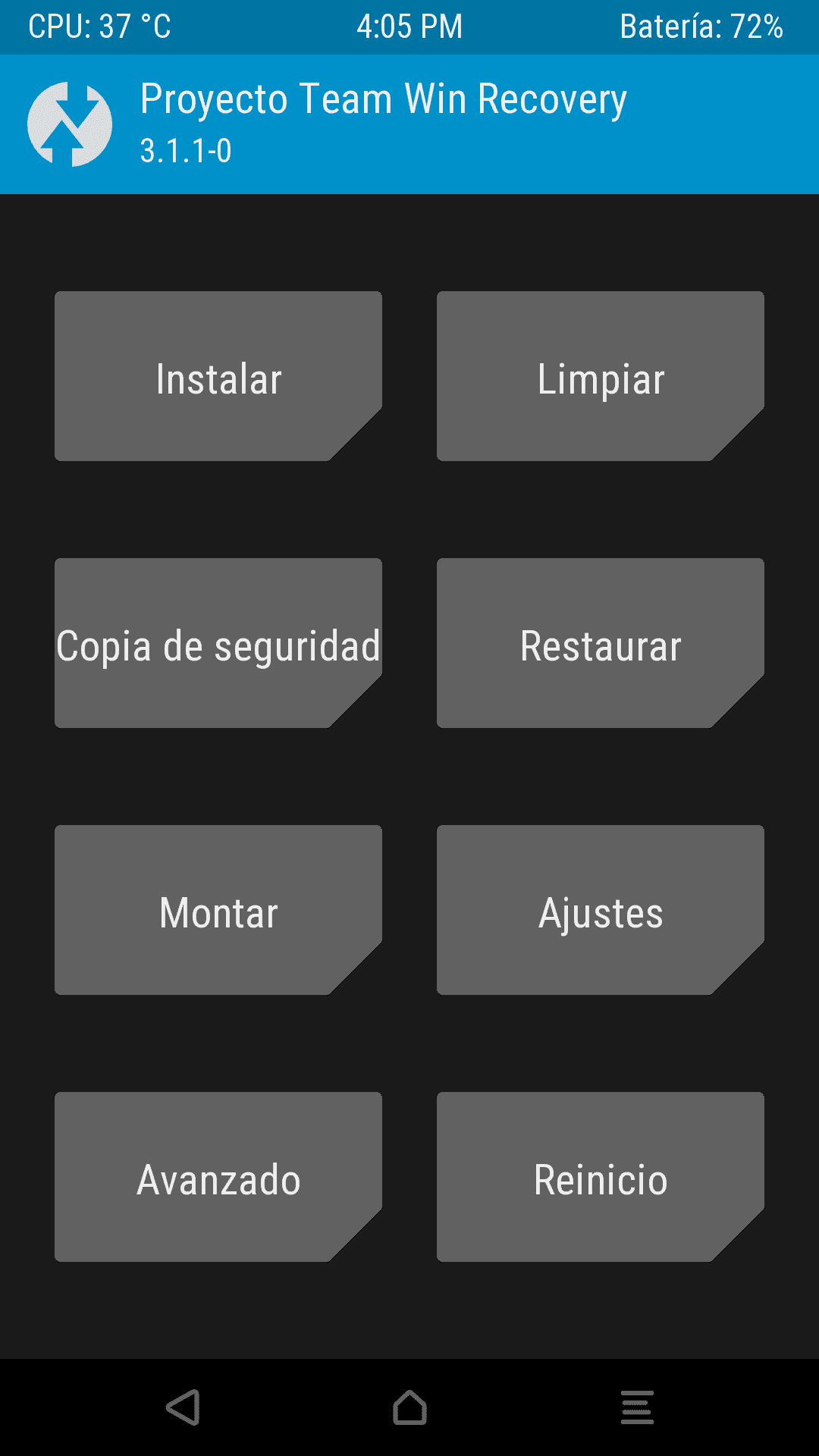

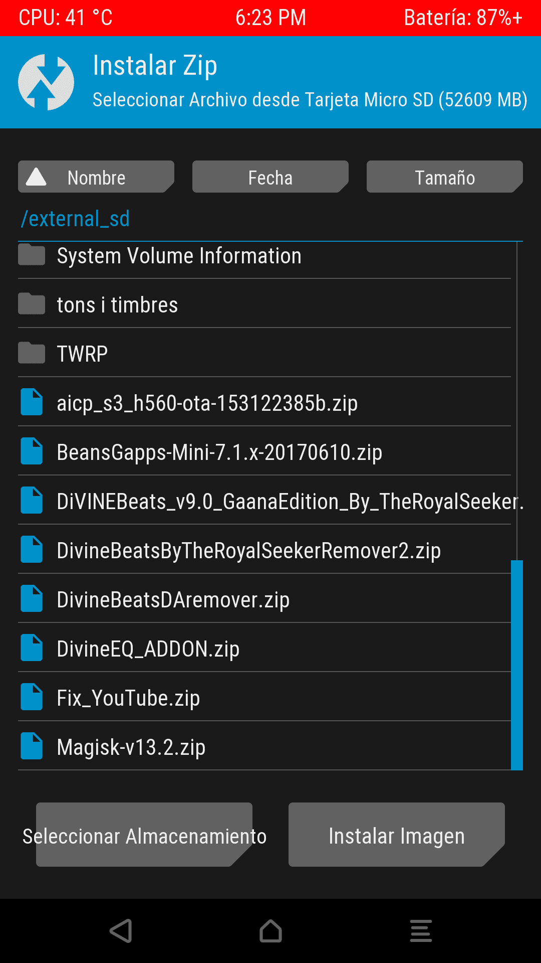

Procedemos a la instalación vía recovery , desde el TWRP nos aseguramos de tener la partición sistema montada desde el menú pulsamos en montar
y nos aseguramos que la casilla de Sistema este marcada

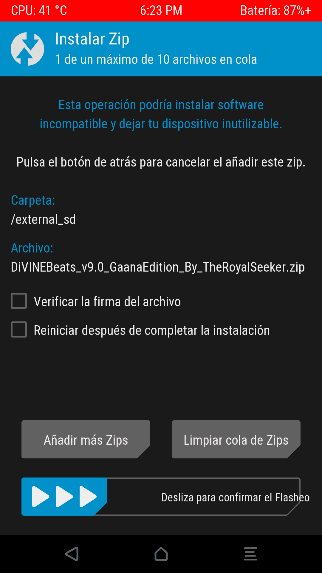

Volvemos atrás y desde la pestaña instalar escogemos el zip de Divine Beats
y procedemos a instalar
Al finalizar la instalación no es necesario limpiar dalvik/cache. Reiniciamos en sistema.

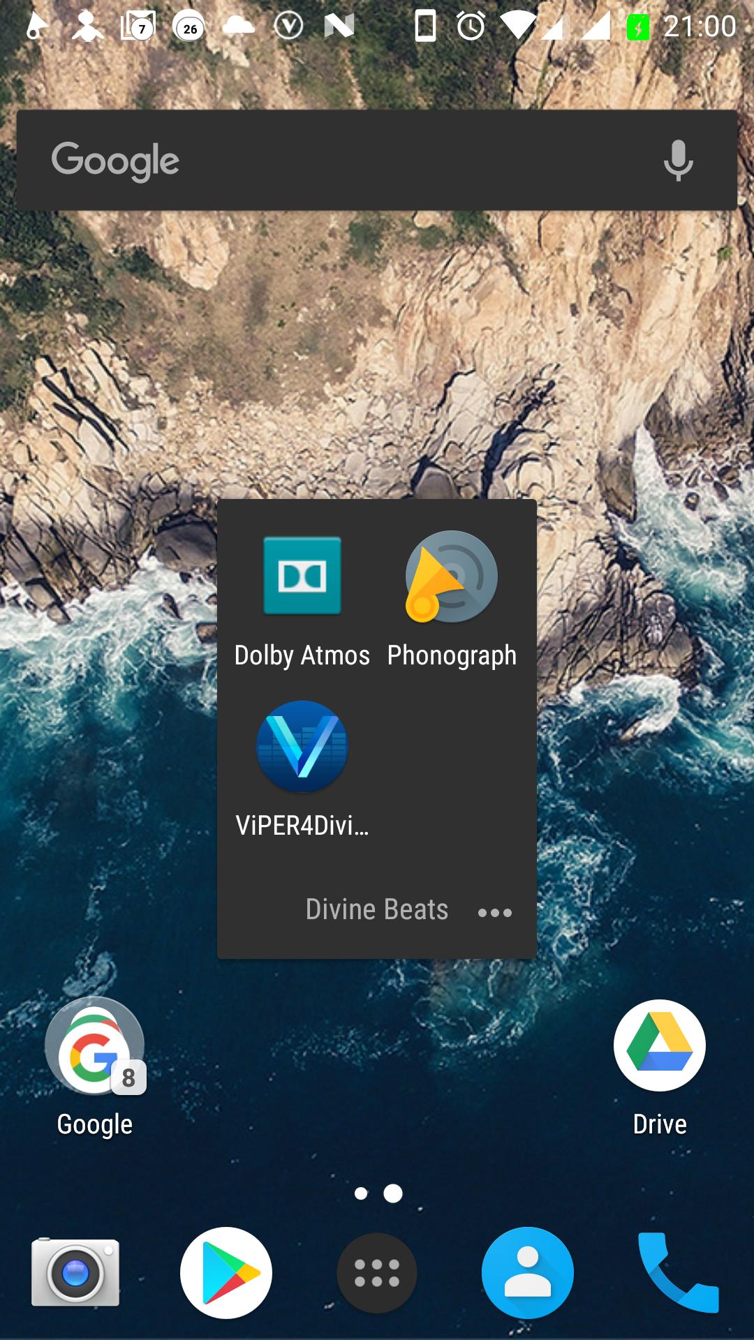

Si todo ha salido correctamente deberéis encontrar en vuestro cajón de aplicaciones estas 3

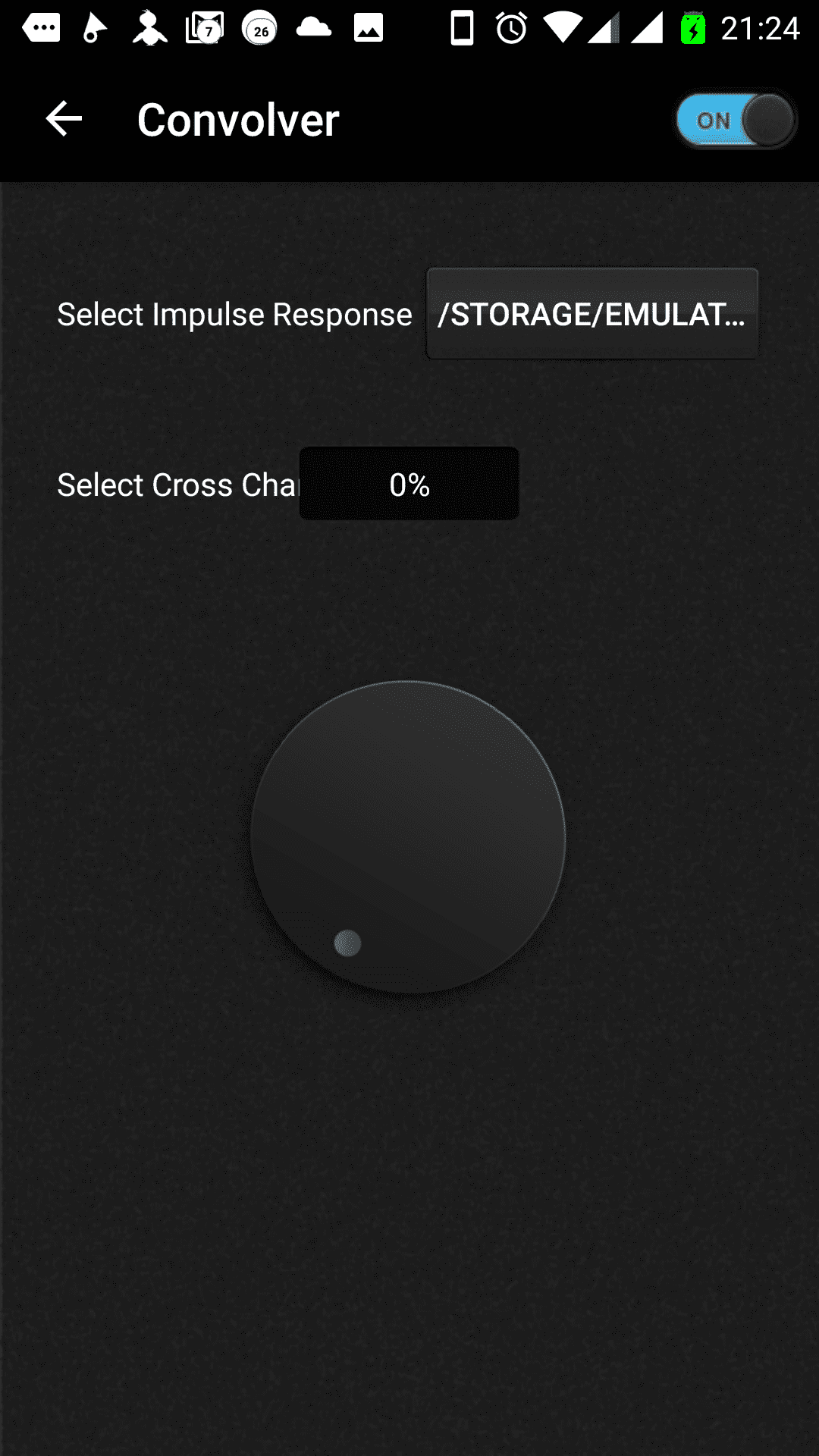

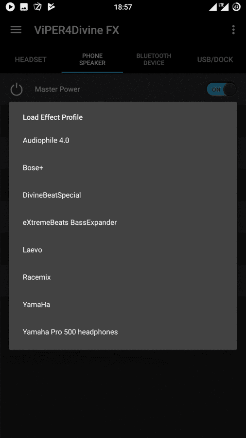

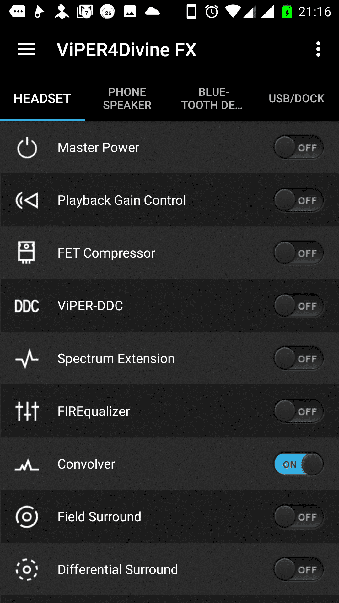

Bien una vez instalado el Mod queda proceder a cargar los perfiles de Viper.Para ello hay que descargar el Ad-on DB Engine. Es un zip que debemos descomprimir ya sea en nuestro ordenador o en nuestro móvil tal como cada uno quiera.

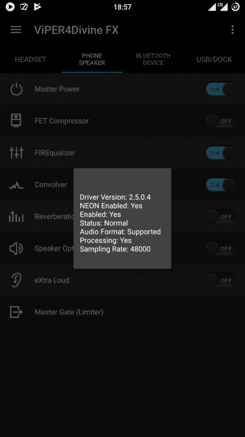

Vamos a viper y nos aseguramos que el ajuste Convolver esta activado "ON"
Entramos en este ajuste y pulsamos en Select Impulse Response

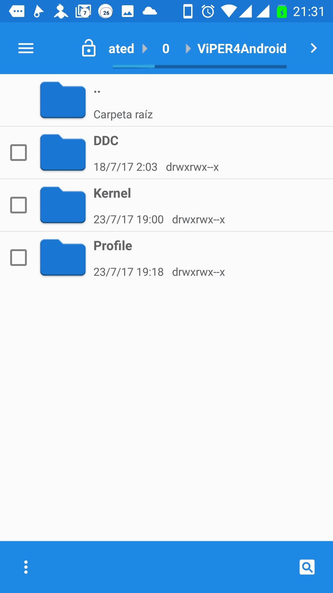

Esta ultima acción habrá creado 2 subcarpetas (kernel y profile) dentro de la carpeta viper4android que usualmente esta en la ruta storage/sdcard0/VIPER4Android quedando así
Ahora es cuando debemos copiar y pegar las carpetas que hemos extraído del Ad-on DB Engine en la ruta señalada para poder configurar (el que sepa cómo que lo explique :sweatsmile: ) el VIPER4DIVINE.
