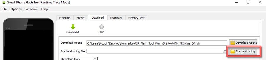

Pinchamos donde el recuadro rojo.

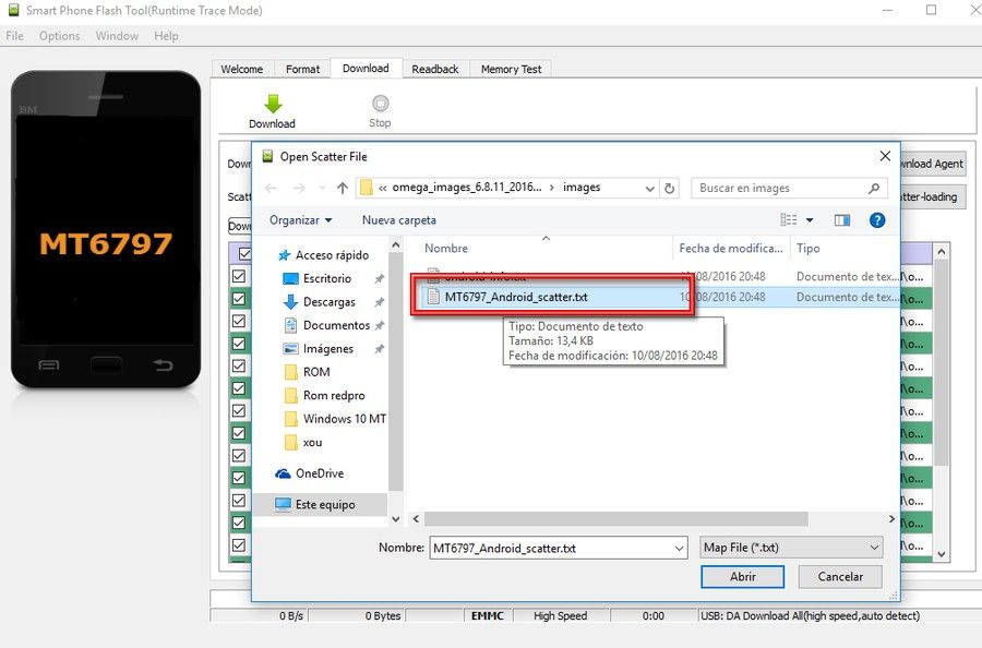

y entramos en el directorio images de la rom que hemos descargado y estara el archivo MT6797_Android_scatter.txt.

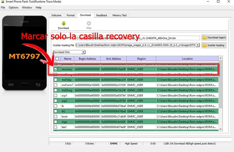

Si quieres instalar el recovery solo marca las pestaña del recovery.
En location vemos la ruta del recovery, ahi pinchamos y buscamos el recovery que queremos instalar.

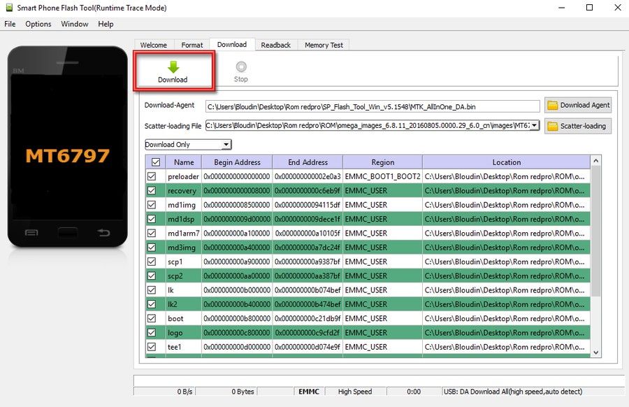

Si quieres instalar la rom developer dejamos como esta.
segun la opcion que hayamos cogido solo falta dale a Download.
y sin prisas
PULSAMOS BOTON SUBIR VOLUMEN Y PONEMOS EL CABLE

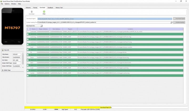

Y empieza el proceso.

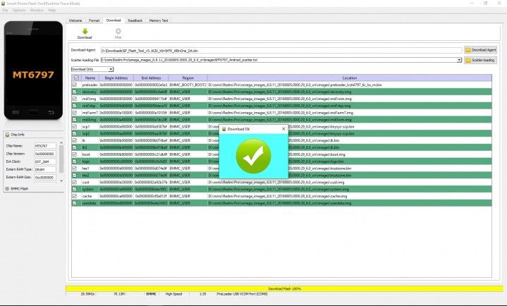

y si todo a ido bien
Quitamos el cable y lo encendemos, tardara un rato mas de lo normal.

Tengo una duda o soy muy torpe pero como meto el recovery en el flash tool si el archivo no me lo reconoce?
Solucionado.
