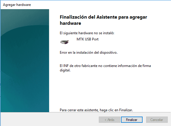

Me sale error
tienes que desactivar la firmar del controlador en windows

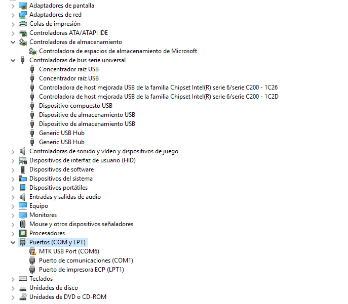

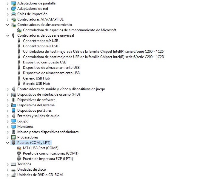

Le doy MTK USB port y no se agrega nada más que:

tienes que quitar la firma de controladores windows 10, como te he dicho antes, pasate por aki
Cómo instalar controladores sin firmar en Windows 10 - Neoteo
he instala los driver como pone en la guia del tutorial, y si no puedes ya es problema de tu pc

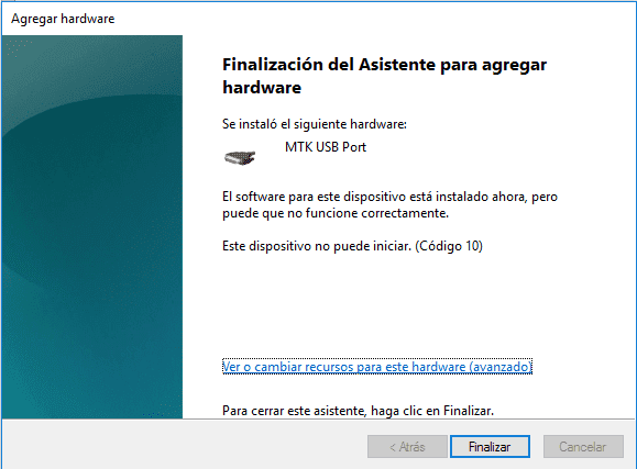

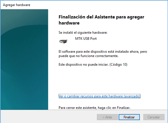

Ya lo hice como de dijiste la vez anterior.
Si te fijas atentamente, pone que el software para este dispositivo está instalado ahora, pero puede que no funciones correctamente.
Y un poco más abajo pone, este dispositivo no puede iniciar. (Código 10).
Y si te fijas mejor solo instala eso y mal.
Ves MTK USB Port (COM6)

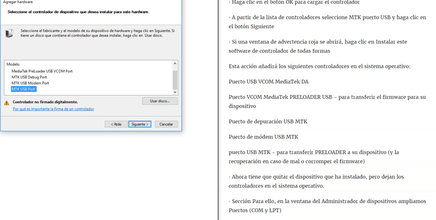

Lo e hecho como me dices en tú tutorial e incluso en donde pone guía para instalar drivers en el pc el archivo que me bajo no viene en rar sino en word y he tenido que buscar otro en google.
