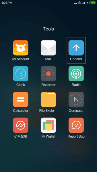

*Desde aplicación de Updater de MIUI (RECOMENDADO):
1-Abrimos la app Updater de Miui, situado en la carpeta Tools
2-Pulsamos el botón en la equina superior derecha "..."
3-Elegimos la opcion "Choose Update Package"
4-Navegamos hasta la carpeta donde hayamos descargado el Recovery y lo seleccionamos [normalmente en Downloads]
5-El móvil se reiniciará, instalará el recovery, y se volverá reiniciar en el nuevo recovery o en la Rom, dependiendo de la versión
*-Si sigues teniendo el mismo recovery tras instalar uno nuevo, repite el proceso, pues algunas veces no se sustituye completamente.

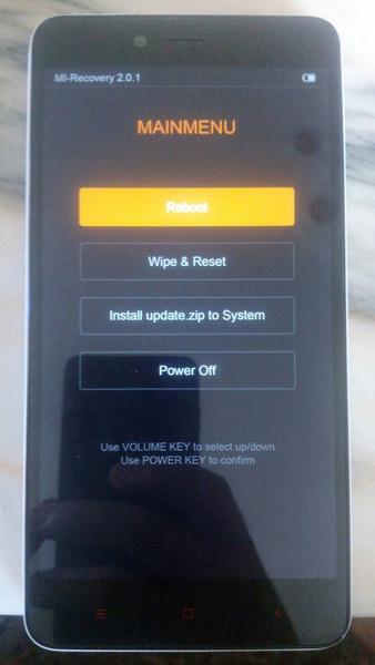

*Desde recovery (MI-Recovery):
1-Descargamos el recovery en su formato update.zip, y lo colocamos en la raíz de la memoria interna del teléfono con el nombre "update.zip"
2-Entramos en el Recovery de una de las siguientes formas:
*Con el movil apagado, pulsamos el botón de "vol +" y "encendido" hasta que aparezca el logo MI
*En miui, entramos en la aplicación Updater en la carpeta Tools, pulsamos el boton "..." en la esquina superior derecha y seleccionamos Reboot to Recovery Mode
3-En el recovery, desplazándonos por el menú con las teclas de volumen y encendido: English > Install update.zip > YES
4-Se instalará el recovery, y se reiniciar en el nuevo recovery o en la Rom, dependiendo de la versión.

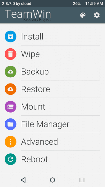

*Desde recovery (TWRP):
3-En el recovery: Install > Navegamos hasta la carpeta donde descargamos el recovery, lo seleccionamos [en este caso: "R-Mi-v2-ByUnrealMitch"] y confirmamos la instalación
*-Si sigues teniendo el mismo recovery tras instalar uno nuevo, repite el proceso desde el paso 2, pues algunas veces no se sustituye completamente

TWRP 2.8.7.0 Materialized Theme
Descargas:
-Formato update.zip [Instalación desde app Updater o Recovery]
MD5: d556a7e44a860e2a49222b71495c86f8
***El contenido oculto no puede ser citado.***
-Formato recovery.img [Instalacion desde Mobileuncle Tools, FastBoot o SP Flash Tool]
MD5: 8e13c50d5dd96ac6fc045aac325537b3
Características y fallos conocidos:
-Instalador de .zip o .img con explorador de archivos
-Wipe personalizado y avanzado
-NandDroid Backup personalizado [boot,nvram,system,data,cache] e intuitivo
-Montador de particiones [La conexión USB al ordenador no funciona, ni MTP ni almacenamiento masivo]
-Explorador y gestor de archivos
-Consola de comandos
-Particionador de SD
-Instalador de Root (supersu)
Fuente recovery.img: TWRP 2.8.7 Materialized Theme (install from mi recovery) - Redmi Note 2/Prime - Xiaomi MIUI Official Forum
MD5: 9101cc2f12d12985561e22f253de0f47
[Contenido oculto]
Fuente recovery.img: [MIUI Device Team]Rollback Stock recovery Redmi Note 2[Mobile Uncle,Sp Tool] - Redmi Note 2/Prime - Xiaomi MIUI Official Forum
-Instalador de update.zip muy limitado (sin explorador)
-Wipe rudimentario
-Sin backup
-Da problemas con bastante updates no oficiales [Permite menos operaciones que los custom recoverys]
