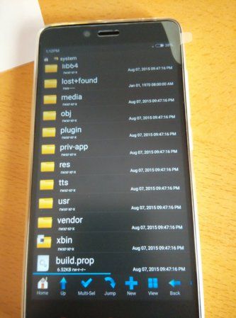

  • RENOMBRAR RECOVERY-FROM-BOOT.p
-Siendo root descargamos un explorador de archivos root desde el play store ( recomiendo rootbrowser o rootexplorer)
-iniciamos en la app y navegamos por las carpetas hasta encontar el directorio SYSTEM/ dentro de este se encuentra hacia el final el archivo recovery-fromboot.p
si mantenemos pulsado este archivo nos permite renombrarlo, le pondremos este nombre:
recovery-from-boot.p.bak ( como veis únicamente hemos añadido al final .bak)

@minguell4, en este punto: -Siendo root descargamos un explorador de archivos root desde el play store ( recomiendo rootbrowser o rootexplorer)
entro en system, pero no me aparece nada de lo que dices aqui.
Has seguido todos los pasos y has llegado hasta system?, (en mi caso mejor rootbrowser que rootexplorer). Tendría que encontrar un archivo con ese nombre recovery-fromboot.p
Recuerda dar permisos root a la aplicación.
