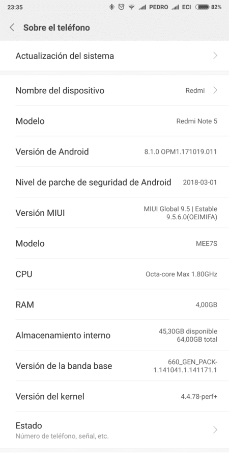

Hola a todos.os cuento . tengo un note 5 versión china de 4g.me vino con la ROM china y lo utilice dos días.e desbloqueado bootloader e instale la versión estable la 9.2 que está en el foro de miui la 7.1nougat pues bien con esa va todo bien menos la cámara que no abre.total puse recovery e instale la leak en esta va todo super bien.lo tengo con multilenguaje todo instalado funcionando perfecto.lo único que no lleva esta ROM es el desbloqueo facial.si queréis saber algo preguntar.quiero poner fotos pero no sé cómo se ponen

Pues la nougat me pone nombre del teléfono redmi note 5 pro y no se me abre la cámara.la otra perfecta la leak
[DOUBLEPOST=1524692904][/DOUBLEPOST]
ImagenExternaRotaScreenshot_2018-04-25-23-35-16-544_com.android.settings.png a ver si se ve bien

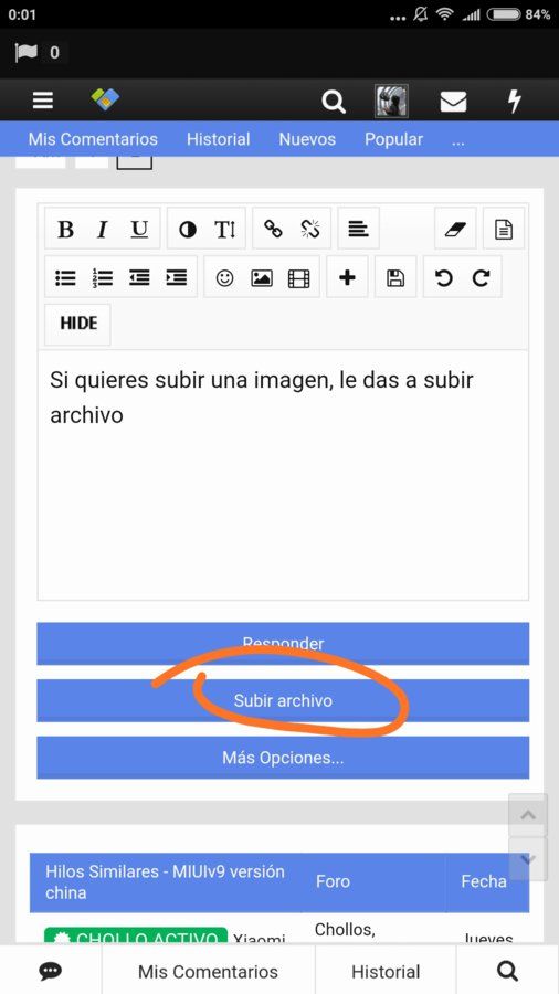

Si quieres subir una imagen, le das a subir archivo
Se abre tu explorador del teléfono o pc y eliges la imagen...
Se carga la imagen y la puedes seleccionar como miniatura o imagen completa
Y ya luego a responder... Puedes añadir varias imágenes a la vez...
Si pone note 5 pro....
Es porque es para el modelo indio....
Como los dos modelos son igual menos la cámara....
Pues funciona todo menos la cámara.....
Si puse esa.

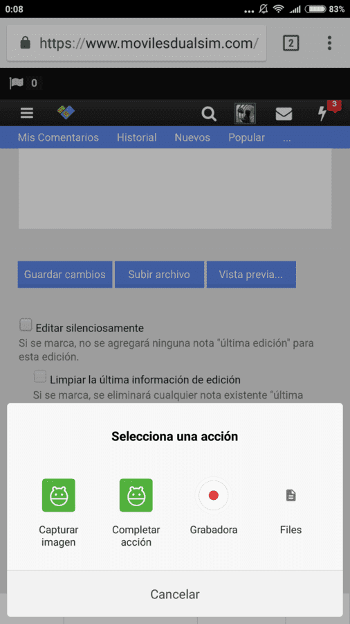

Hago lo que me dices de poner los archivos y no se abre el explorador se abre la cámara del teléfono
