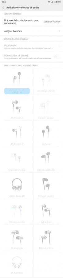

Todo instalado, funciona perfectamente menos el desbloqueo facial que no está y el sonido de los auriculares que es muy bajo.
Y lo del sonido de auriculares? Pero si cambio la región funciona todo igual?
Yo no he notado lo de los auriculares, tal vez cuando los conectes debes configurar el tipo de auricular desde ajustes sonido, no se la verdad...

Ya he probado con todas las opciones pero nada el sonido es más bajo que en mi mi5s, bastante más
