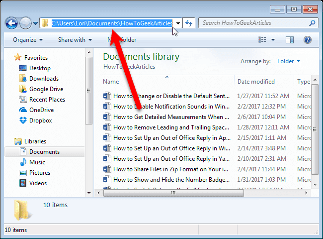

La ruta a la carpeta la sacas de la barra del explorador de windows, fíjate en la siguiente foto:
Imagen por Lori Kaufman extraída de la página "HowToGeek".

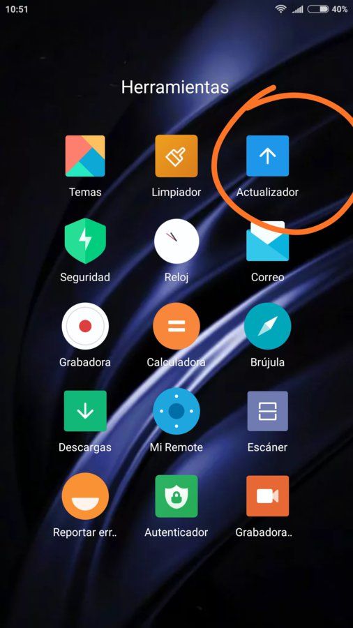

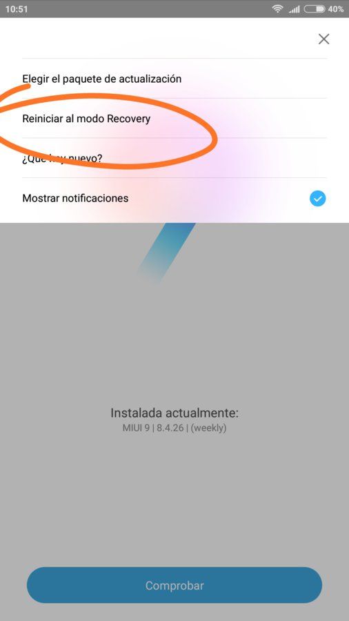

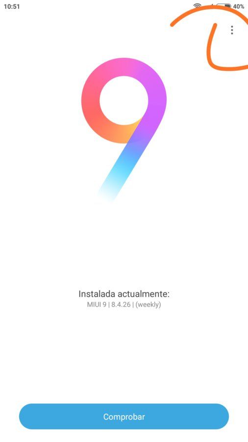

Si quieres evitar tocar botones, selecciona la herramienta updater que trae/ las tres rayas arriba a la derecha/reinicia modo recovery
Screenshot_2018-05-07-10-51-14-479_com.miui.home.jpg Screenshot_2018-05-07-10-51-32-533_pl.zdunex25.updater.jpg Screenshot_2018-05-07-10-51-55-380_pl.zdunex25.updater.jpg
Por cierto, familiarizaros con las tres rayas, ya que se repiten en varios menús de Miui
