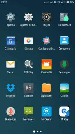

Dos métodos:
Método apk:
  1. Descargamos el apk de mikey en castellano: Mikey.apk
  2. Desde un explorardor con permisos de root o desde el explorador de archivos de TWRP copiamos la app al directorio /data/app y reiniciamos el móvil. La aplicación debería estar lista para usarse al arrancar.
Método update (por avecilla):
  1. Descargamos el update que contiene la app de mikey en castellano: Mi_key.zip
  2. Desde TWRP instalamos como si fuera una rom, no se pierde nada en el proceso. La aplicación debería estar lista para usarse al arrancar.
Ésto es todo, espero que le sea de utilidad a alguien.

    Nos saldrá un mensaje avisando que se ha instalado correctamente y que es necesario reiniciar para que sea visible.
    Al reiniciar ya podremos el ver el icono de mikey entre nuestras aplicaciones y veremos que reacciona cuando lo conectamos.
